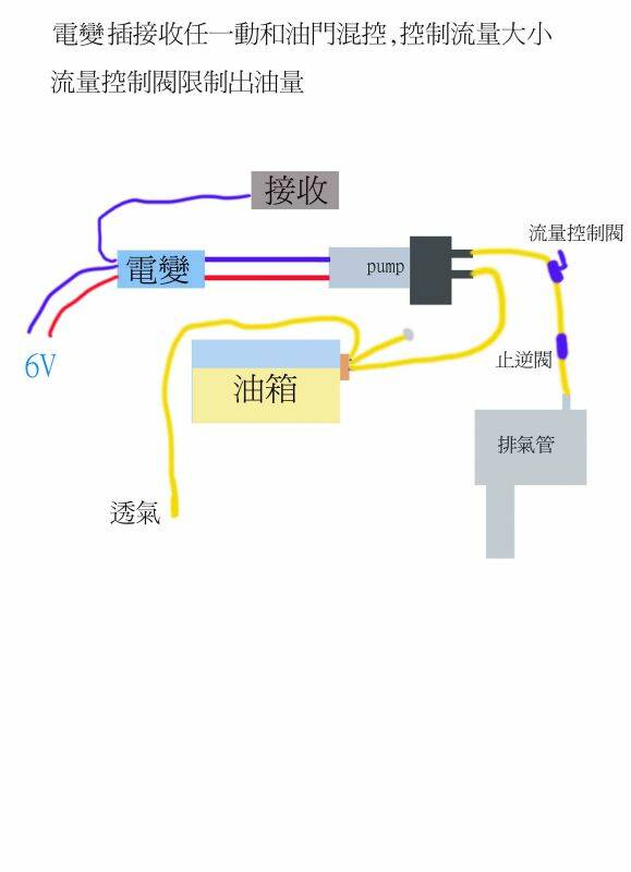

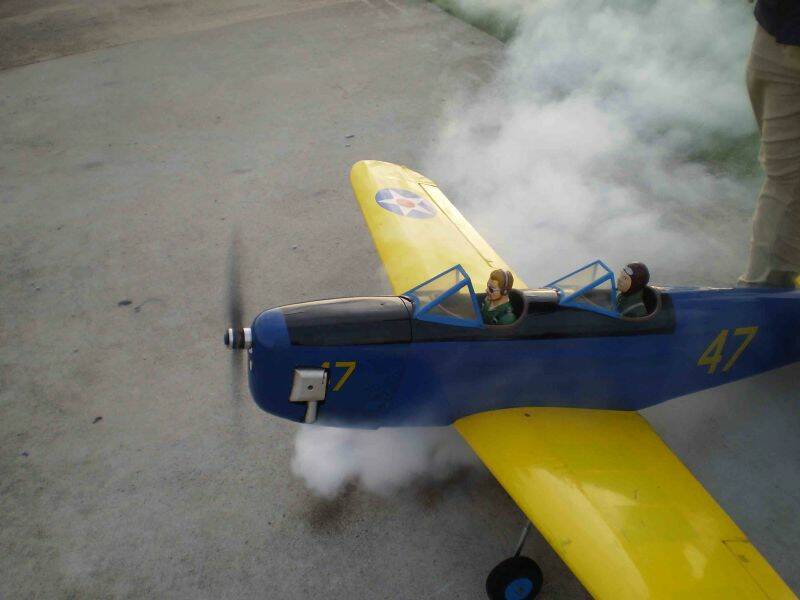

今日將PT-19裝上DIY放煙器~成功~
PT-19 裝MLD28 引擎

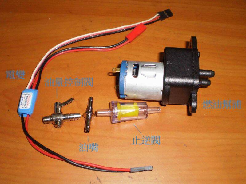

材料如下:
燃油幫浦一個  285元 (露天搜尋有)
碳刷馬達迷你電變一個 240元
止逆閥一個 35元(水族館買的,抗不抗油等一段時間才知,但不重要)
油量控制閥一個 50元(水族館買的co2控制閥)
油嘴45元(要鎖在排氣管上的)
油箱今日用220cc(太小!一下子就完了,建議用400cc以上)
發煙油用柴油,加油站加一公升30元(國外有人用柴油,柴油加煤油,柴油加切削油等等...)
有興趣可以玩看看~
發煙是有趣
缺點~飛機會油膩膩

發表於 2011年11月26日 12:15 AM | 顯示全部樓層
機子不只會油膩膩
而且燙紙很快就脆化
到時候就回到小時候花5元搓洞買玩具一樣

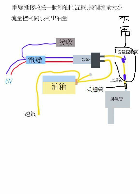

不用那麼麻煩  出油口加一小段毛細管就很好用 霧化效果好用油也省
《冷凍空調用的毛細管》利用出口小噴出霧化發煙效果好
我已經用了好幾年了發煙量比你照片效果還要好
