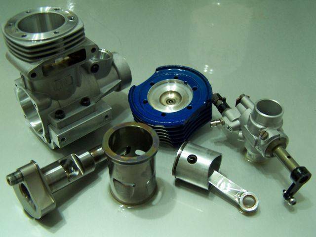

改裝os 50藍頭
原本想換30趴的油,和加裝定速器,但想說再更換之前先改裝看看,是否能提昇出力
1..........................已經使用約一年os 50藍頭引擎
2.......................................使用cosmo15趴的油
3..................................................3D飛行使用
4..............................目前感覺剩下約75趴的出力
5...................預定5月20-21進行試飛(台南科工區)
6.請各界踴躍發表改裝引擎的經驗,及不吝指正,謝謝
[ 本帖最後由 ryan3200s 於 2006年5月18日 05:20 AM 編輯 ]
拆開的os 50藍頭引擎
拆開的os 50藍頭引擎

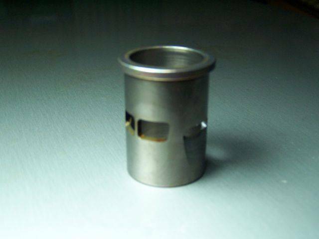

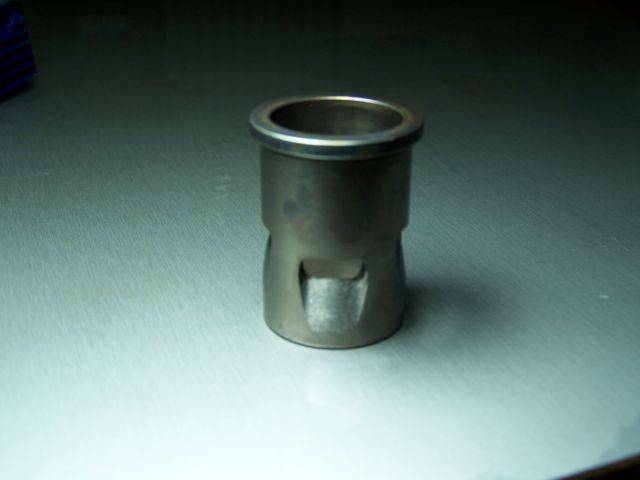

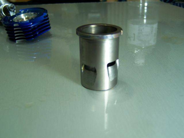

在氣缸壁外側進行研磨,加大進氣的流量-1
在氣缸壁外側進行研磨,加大進氣的流量-2(排氣口不做加工)
在氣缸壁外側進行研磨,加大進氣的流量-3(3面進氣皆已研磨完成)

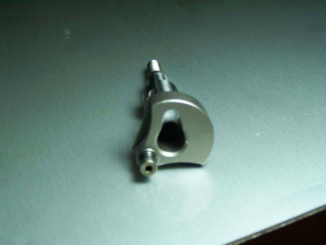

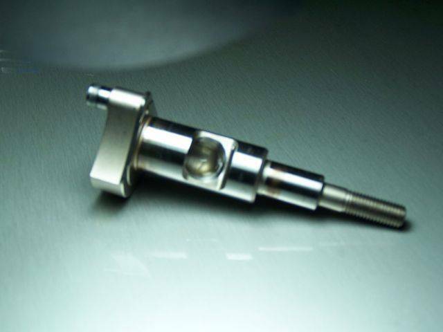

對曲軸進行加大進氣研磨使進氣口擴大(已擴大完成)
對曲軸進行掃氣角度研磨,加強氣室內的油氣混合(強力掃氣)

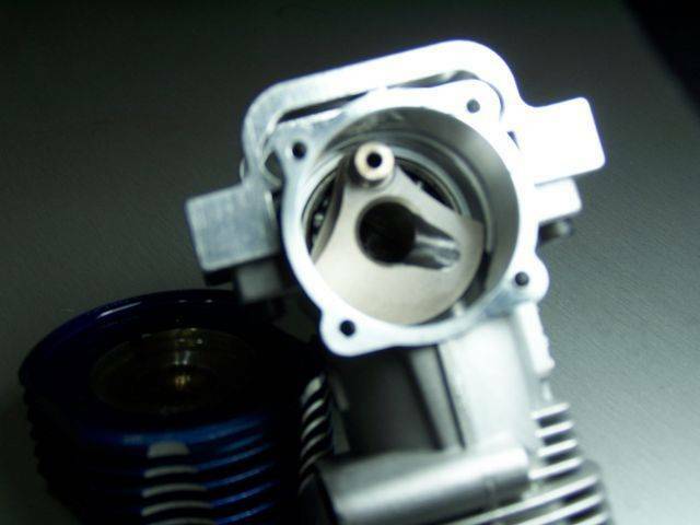

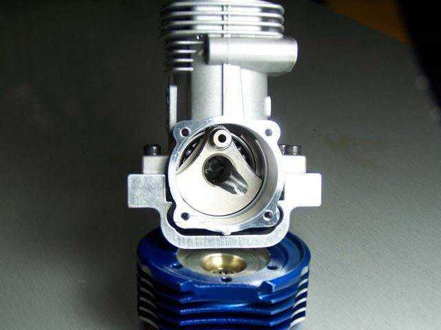

把曲軸那兩片好自在超薄護墊切除使軸承更加濕潤.哦,不是,是增加潤滑度

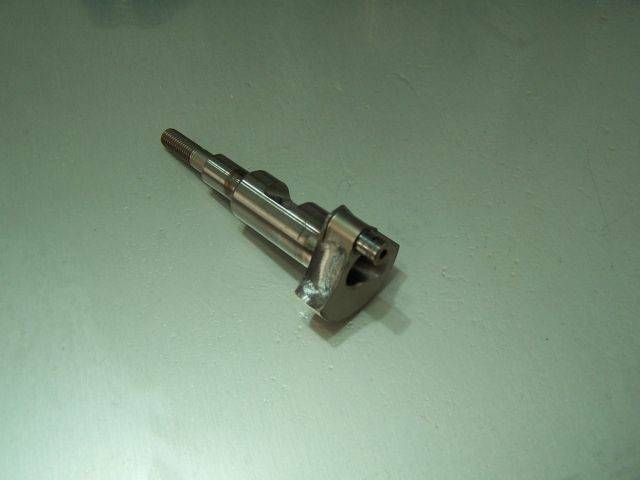

在曲軸左側加工一掃裙,如此一來曲軸又回到原來的重心,就不用擔心配重的問題了

原帖由 ryan3200s 於 2006年5月17日 07:51 PM 發表
改裝os 50藍頭
1.已經使用約一年os 50藍頭引擎
2...............使用cosmo15趴的油
3..........................3D飛行使用
4......目前感覺剩下約75趴的出力
後面還要加做水滴啦
 樓主| 發表於 2006年5月17日 08:28 PM | 顯示全部樓層
已經做了,正上傳.....................

原帖由 ryan3200s 於 2006年5月17日 08:28 PM 發表
水滴好像做錯邊了a~~~平衡有做嗎??
