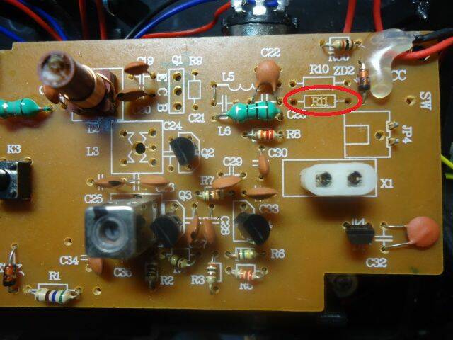

我的也是,買來就常發生遙控會中斷,需再次啟動,方可操作,然後是使用時,遙控距離變短,遙控器有一股塑膠味,打開一看,基板上的R11電阻發燙,電阻表面已經燒焦了,不知道為什麼.
