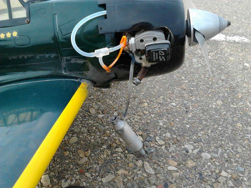

昨天早上天氣超好!飛第一趟就差點掉出來!趕緊趁熱把它鎖緊....結果第二趟下來變這樣....還好沒摔機也沒掉!
這要怎麼鎖才會緊阿!不然掉了會很幹.....

先鎖進排氣管旋緊即可    再用兩支板手   一支固定排氣管  另一支鎖緊螺帽
還有那油管有點太長   可能影響怠速    飛行中甩來甩去的   不知會不會掉

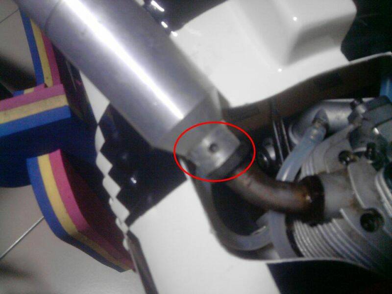

這是os-91四衝的通病(我也掉過好幾次,甚至鎖到滑牙 ),建議你在排氣管側面鑽一個2mm小孔(圓弧的那一面喔),然後將排氣管與彎管鎖緊後那個小孔再用鎖輪檔的黑色內六角螺絲鎖緊,這樣就不會掉了
加個圖給你參考(手機拍的 投影片1.JPG 投影片2.JPG )

我是上緊後用矽膠把螺帽那裏糊一糊。

原帖由 f3dpilot 於 2011年11月20日 09:16 AM 發表 這是os-91四衝的通病(我也掉過好幾次,甚至鎖到滑牙 ),建議你在排氣管側面鑽一個2mm小孔(圓弧的那一面喔),然後將排氣管與彎管鎖緊後那個小孔再用鎖輪檔的黑色內六角螺絲鎖緊,這樣就不會掉了加個圖給你參考(手 ...
這個不錯喔!加一道保險.....我也來試試!感謝各位的意見!

是你那根.......彎管太小......碰到一個大洞....所以鎖
不緊曪......
