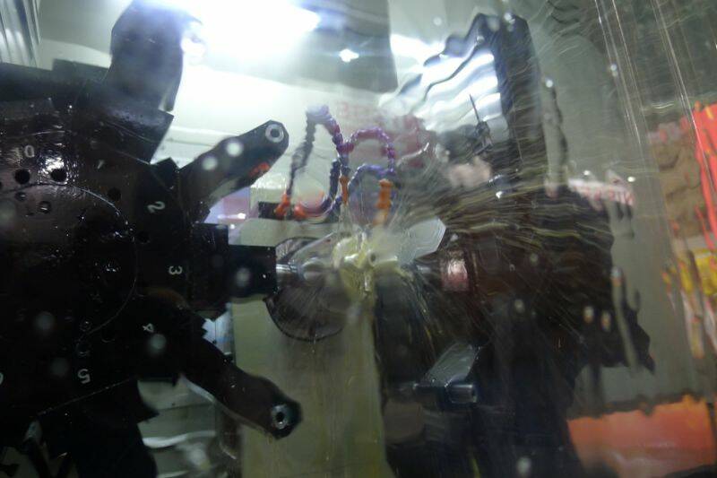

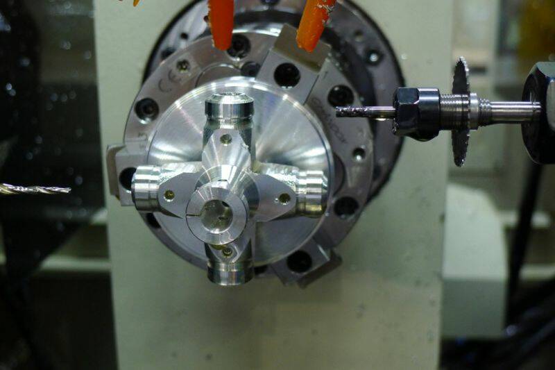

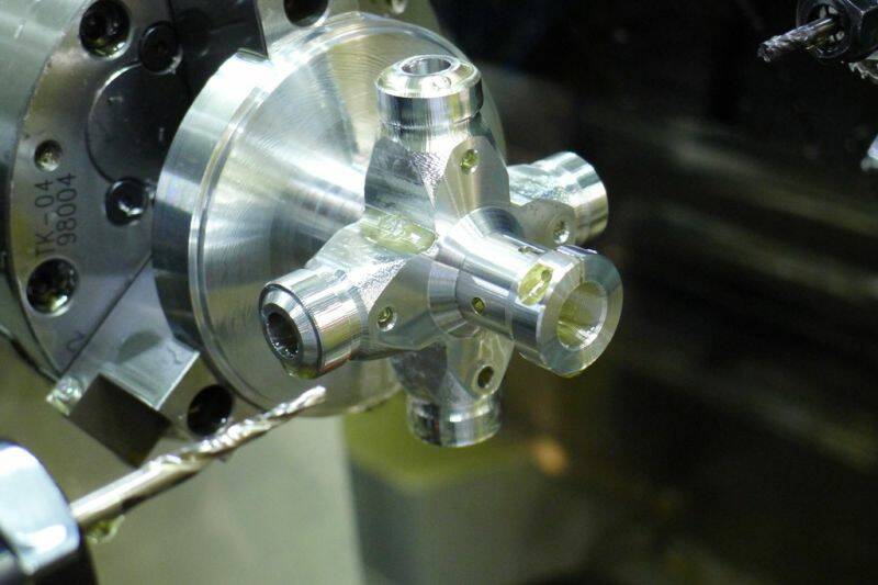

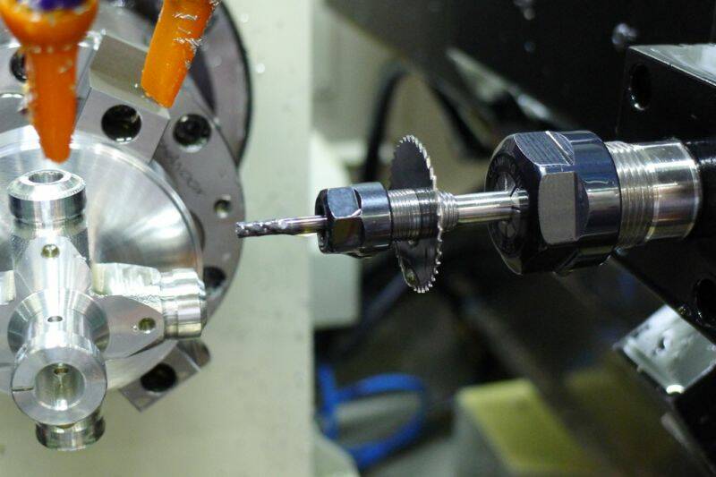

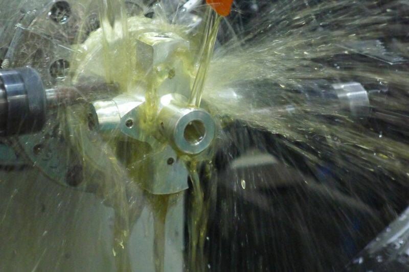

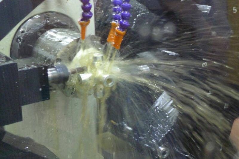

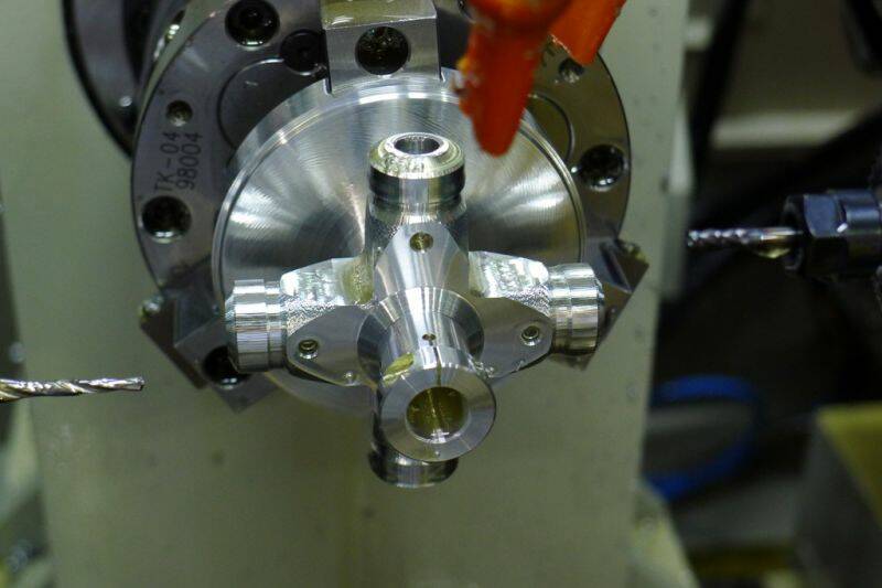

相信很多模友都沒有看過旋翼頭是怎樣制成的,今天小弟貼一下四旋翼旋頭中心座的CNC制程給大家看一下

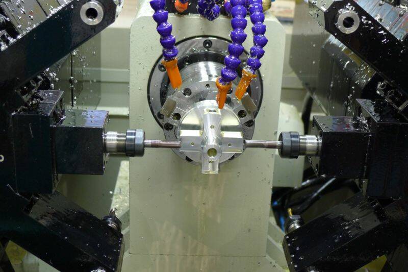

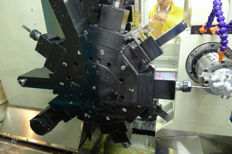

為甚麽要看四旋翼旋頭?因在這台CNC加工中心要造四旋翼旋頭是比起造五,六旋翼旋頭來得複雜一點,加工四旋翼旋頭是兩邊刀塔同時進行加工的.

這是複合式加工機(車床+銑床),但它是雙軸(雙刀塔)!!
加工速度更快一次加工完成,準確度超完美!!
 樓主| 發表於 2011年11月18日 02:28 PM | 顯示全部樓層

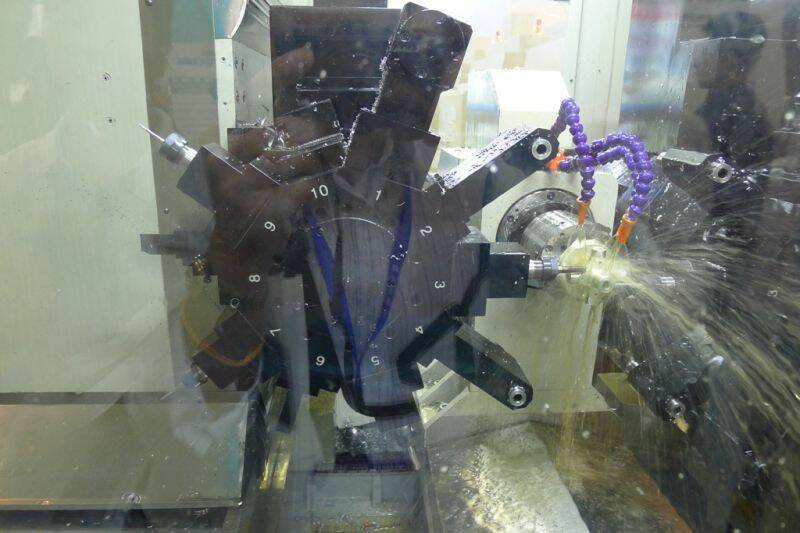

這是一台11軸的車銑加工機,很適合造直昇機零件,很多工件都可以一次加工完成,試機時公差是0.01mm
不說可能大家都不知道在香港及大陸很難找到多過5軸的機,這台機造了一年多才完成.

那這台屬於特規機種,算是稀有品種了!!
但公差值屬於正常值,它減少多次加工的誤差值,可說高層次加工了!!!
它應該是算雙軌多軸加工機!!!
