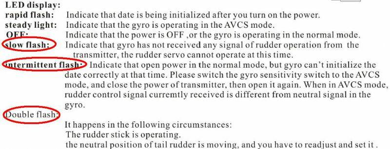

要看是怎麼閃!說明書有寫,貼一下你看看,參考一下...
1.慢慢閃:没有接收到尾伺服的訊號
              (陀螺/尾伺服/電變壞了或線斷)
2.斷續的閃:送電時是在一般模式下,陀螺没辦法正確的作初始化.
                  請先切換在鎖定模式下,再送電.
                  在鎖定模式下,尾伺服的控制訊號,不同於中立點訊號
3.雙閃:撥動搖桿時會雙閃,中立點位置在變.
如果是2.的話,先在一般模式下調整好尾舵,再快速切換模式開關3次,就會設定成中立點,鎖定模式下再重新送電,就可以了.
