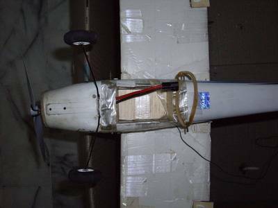

發表於 2008年1月13日 12:26 AM | 顯示全部樓層
原帖由 niceplay98 於 2006年5月16日 10:38 PM 發表
請問各位大大,亞拓西斯那電池要如何固定啊???
我是用魔鬼貼來固定,想問問看是否還有其他的方法???
