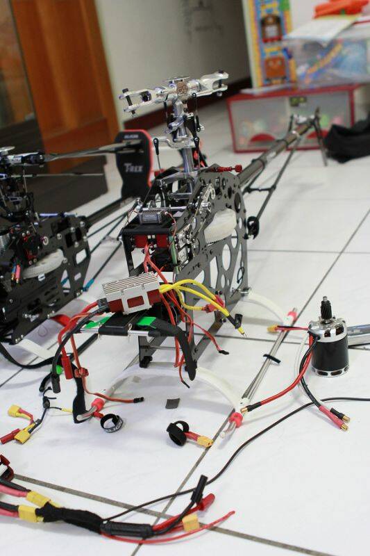

好的電裝為了減少電子故障的機會~~心想~KONTRONIK 一定沒問題的~~也許120HV 如Kris所說~~是600級較為合適~~可是在單純的IDEL1~翻一圈~就斷電><~~~還好~~是朋友測試的~機子完全無恙~頭痛的7閃~~~唉唉唉!!!!送回公司是個漫長的等待~~~
猜想是本身控制板的問題~~當初在接設定球時~就無法連接~~更新後~可以連接~之後又無法連接~~警覺性不足><~~
可憐的600E~只好委屈一下停飛一陣子囉><~~~電變先拆下來用囉>~~~
卡斯特~160HV~著火更換的新品~~><~~唉~~160沒能換新版的~~裝在720上還真是有點怕怕~~~
怎樣的搭配才是完美的呢?~~似乎有點難度><~

K牌很貴.........但還是不給面子,希望天蠍新HV能便宜好用。
發表於 2011年11月14日 10:50 AM | 顯示全部樓層
這次聽說3DX賽不是也有一堆人用到斷電的,我看貴不一定好
祝樓主趕快積極跟原廠連絡盡早拿回來爽飛,可以的話要求對方換一顆全新的在請對方測試完成出貨。

KONTRONIK新產品的開發跟不上馬達的腳步,現在700級用的馬達是準800級的.就像大大那顆1萬瓦的馬達,JIVE無福消受呀! 國外很多人愛用JIVE的人都必須自己想辦法解決,什麼怪方法都有.
嘗試的過程風險很大,所以奉勸各位把JIVE 120HV當成600級用就好.
KONTRONIK無力解決這個問題,玩家自己想辦法吧! 要不然就是別用這麼高瓦數的馬達,JIVE 120HV是設計給PYRO或是HK4035級數用的.
送修結果我可以先猜一下,基本上用那顆馬達保固就差不多失效了,除非大大很會跟他們講道理.
否則KONTRONIK回答: "您的電變無法修理,如果願意換一顆新的,公司願意折價約台幣1,500給您,如果您不願意接受要將電變寄回,必須支付國際郵資".
