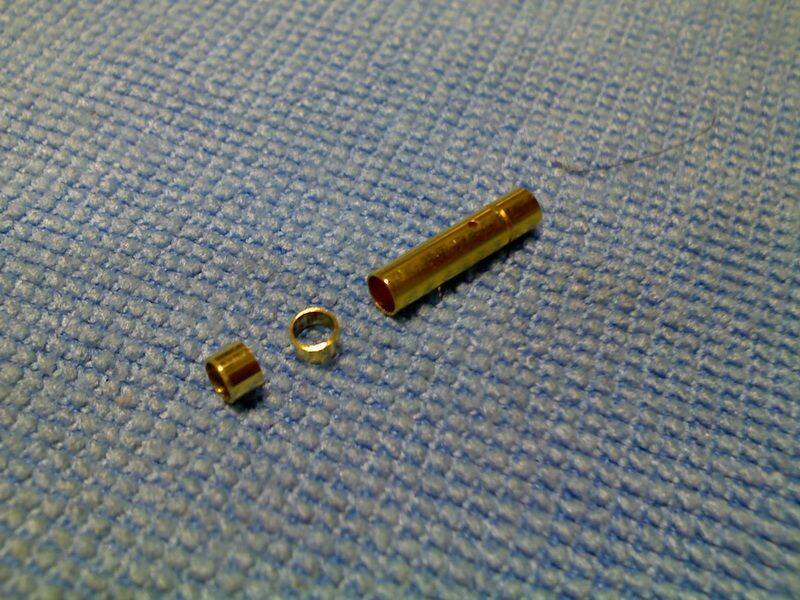

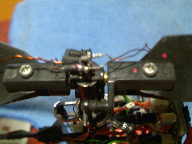

1.空心主軸套裝上3mm金插DIY的導電環,(如照片),並要注意碳纖主軸會導電的隔離,我是先將預套旋轉環的地方稍微磨細一點點然後上瞬間再磨平來絕緣
並用三用電表量測確認絕緣,主軸鑽出線孔將兩個導電環各焊出一條漆包線並延伸到T頭的母PIN座(預分配給槳的LED,使用插PIN是方便拆換夜航槳跟原廠槳使用)

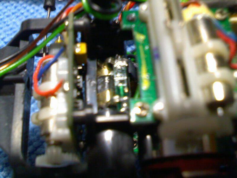

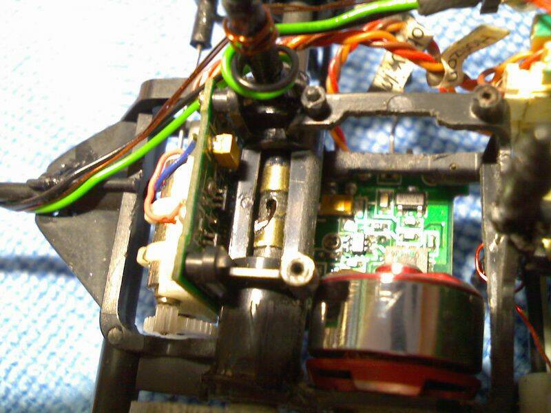

2.再拆解淘汰沒用的碳刷馬達(我是拆淘汰光碟機內推出抽屜的那棵碳刷馬達來用)挖開取出碳刷部份並折成所需的位置尺寸,裝置如圖示,
然後再焊出導線到主馬達的插孔,利用原機板上碳刷主馬達供電pin座當成供給LED電源,這樣油門一推LED就自動會點亮了

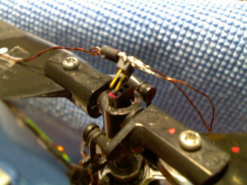

拿3mm金插切成環狀當導電旋轉環
拿3mm金插切成環狀當導電旋轉環
導電旋轉環裝到主軸在機架主軸孔摟空位置
導電旋轉環裝到主軸在機架主軸孔摟空位置
焊接出兩條漆包線及插PIN
焊接出兩條漆包線及插PIN

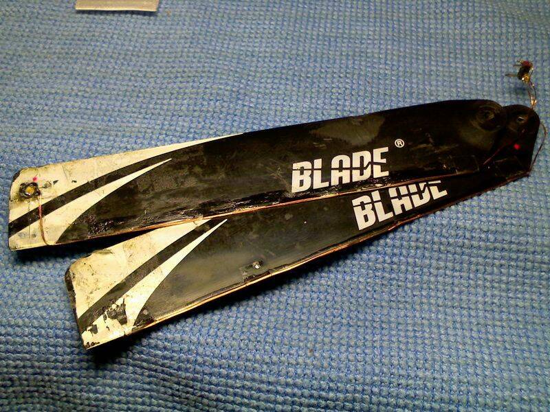

槳上LED與插PIN
槳上LED與插PIN
拆拿光碟機上的淘汰碳刷馬達內的碳刷
拆拿光碟機上的淘汰碳刷馬達內的碳刷

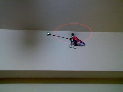

槳上層的藍色光圈
槳上層的藍色光圈
槳下層的紅色光圈
槳下層的紅色光圈
試飛1
試飛1
試飛2
試飛2
主軸套入導電環
主軸套入導電環
槳_LED配線
槳_LED配線

請問 LED 是多少伏特的? 可以補 怎麼貼在槳葉上的圖片嗎? 又獎的重量如何平衡 ? 感謝!
 樓主| 發表於 2011年11月14日 12:02 PM | 顯示全部樓層
1. LED顏色不同驅動電壓都可能不同,所以會加電阻來調配
2. SMD的LED幾乎沒重量,而且會在槳面挖凹巢置入,所以我覺得應該不用配,我也沒配重,飛起來也沒振動,應該還好
