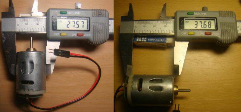

聽說最早出現的第一台電動直昇機是亞拓450
當時想必是用碳刷馬達吧~?
那請問是用什麼型號的碳刷馬達~?
是不是"380型碳刷馬達"嗎???
因為我有一個迷你鑽床它的電鑽馬達是"380型碳刷馬達"~
我想把它改裝成無刷馬達~
但我不知道該換哪一種等級的無刷馬達~
所以想問一下"380型碳刷馬達"是否接近450等級的馬達~??

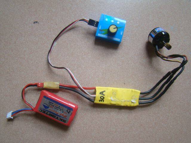

無刷馬達的控制很簡單阿~
只要用市售伺服器調整測試器+無刷電變就OK了
至於機械部分是直接驅動的馬達直接裝鑽頭
(當然只用3mm以下細小鑽針)
主要是要找一個大小適中可以裝進去的無刷馬達
轉速扭力只要有(380碳刷馬達)相似等級即可
所以想知道古早450用的是哪一款碳刷馬達~

可以試試400級無刷馬達,但KV值不要太高約1200~2200KV,
KV值高相對扭力就小!!
