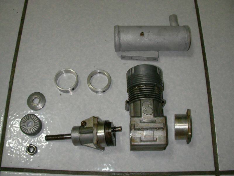

賢德改了一顆古老的Supertigre S90 (=15cc), 借我測試木精化油器吃汽油.
化油器找不到了, 但有OS二衝90油直用的化油器, 和雷虎二衝120的化油器, 想兩顆都試試.
這引擎已經放很久了, 先拆解清洗裡外. 裝上賢德自己車製的霍耳感應器固定環和感應磁鐵固定環, CDI進角設定30度, 螺旋槳用APC 13x8, 一切準備妥當, 準備試車.
[ 本帖最後由 m504736 於 2011年11月13日 04:32 PM 編輯 ]
拆解清洗
拆解清洗
別忘了排氣加壓管
別忘了排氣加壓管
