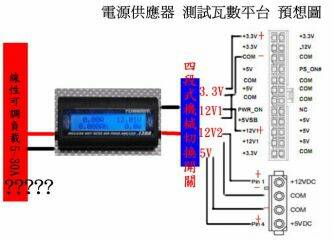

因為小弟經常工作相關,經常大量購買電腦POWER,因為此元件好壞,對電腦的引響力相當之大,但最進好像景氣不好,POWER算是消耗品,但瓦數不足容意讓HD,MB,VGA燒壞,但賣POWER的場商每個都說自己的POWER瓦數多高又多好,很久以前就想做一個測試平台了,目前市面上看的到的POWER測試器都只能測電壓,但沒有可以測瓦數的東西!這讓我想到我們飛模常使用的瓦特計!我想了一下理論上應該很簡單,.但遇到一個問題!負載必需跟馬達一樣可以線性控制電流量才有辦法控制使用電流的大小,但總不能真的裝個馬達帶槳摧到30a不是每次測試都嚇死人!不知道懂這方面的飛友能幫忙想個辦法我該如何掛上跟馬達一樣的可調整的負載!因為電腦用的POWER 最重要的應該是MB+CPU用12V1 5V 3.3V及週邊用12V2 用想像圖如下! 如有接錯或測錯請飛友幫看一下! cpu轉用的4p 12v好像跟主線上的12v是同一條不知道需不需要額外測試改用5段開關

發表於 2011年11月12日 12:23 AM | 顯示全部樓層
如果是工作要用, 就買電子負載吧, 事半功倍, 土法煉鋼太累了.

發表於 2011年11月12日 08:24 AM | 顯示全部樓層
用一大堆水泥電阻或是燈泡,參考一種可變電阻盒的構造(做物理實驗用,可以藉由撥動一大堆開關調出所需要的電阻值)。
或是算好所需測試的各種電流所需的電阻,連接開關做選擇器(像是12V 1A=12歐姆,2A=6歐姆,以此類推,每個電阻接一個開關)
或是有一種大功率可變電阻。
或是找一個夠大的水泥電阻或燈泡,連接上炭刷電變而不是馬達?

 樓主| 發表於 2011年11月12日 02:58 PM | 顯示全部樓層
最後這個意見不錯耶碳刷變電+燈泡
 樓主| 發表於 2011年11月12日 03:10 PM | 顯示全部樓層
