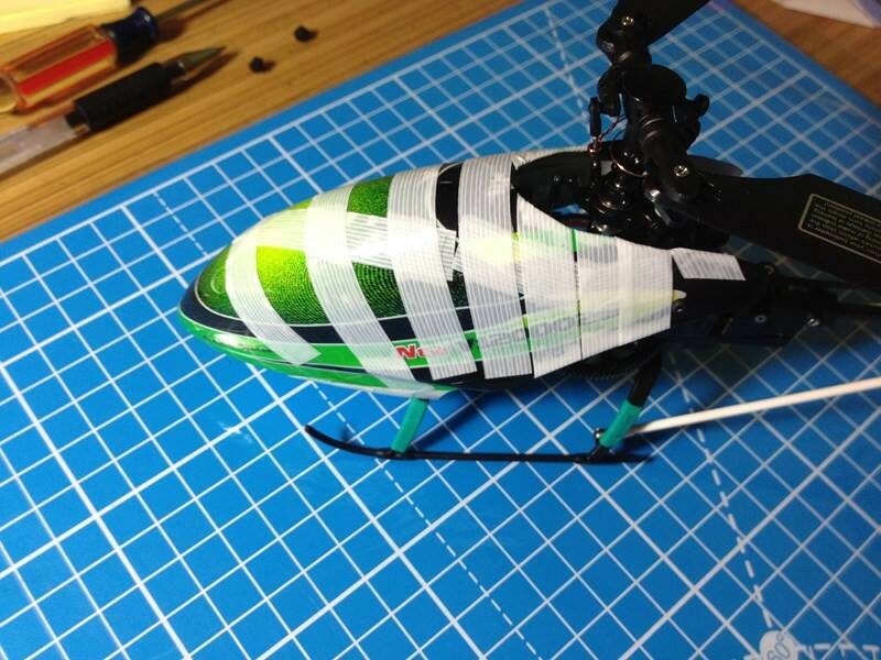

本帖最後由 linci34000326 於 2013年3月27日 04:51 PM 編輯
macross 發表於 2013年3月27日 04:33 PM
請問大大們 小弟也有意入手此機 因為想說連易損件一起買一買 才不會一摔就待料  但不知道哪些是容易壞掉的 ...
機頭罩很脆,但可以買纖維膠帶在內側補強,不在意外觀的話甚至可以把它包成木乃伊,或是參考ej快樂鳥頭罩
傘齒:先買個三組吧,或是改裝金屬傘齒,但變成主齒較容易爆,且金屬固定板要小修
主齒盤:1~2個,塑膠小傘齒崩了沒注意到繼續轉,就換大齒崩了
腳架:摔一摔就斷在奇怪的地方,也可直接把腳剪斷後用熱縮套套上,規定它只能彎你剪的地方XD
拉桿綁上漆包線避免摔機時噴走,但要注意別干涉到十字盤活動
剛入手差不多就先買這樣,其它部分就真的是運氣運氣了,假如第一摔就斷槳夾這我也沒辦法~
之後還會陸續壞一些東西,到時候再買囉
木乃伊、腳殘
木乃伊、腳殘
