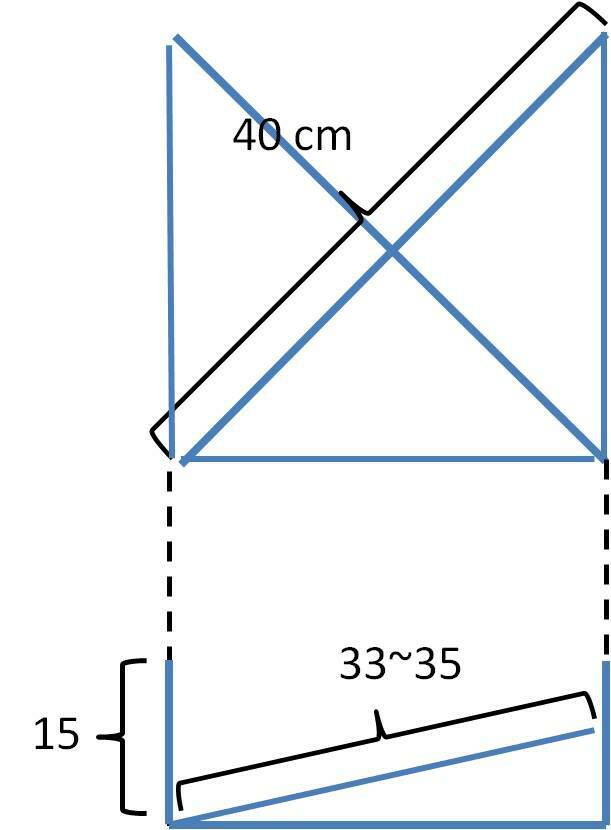

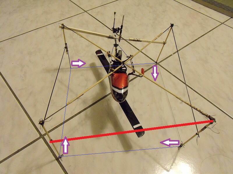

我覺得照片已經很清楚,您也抓到重點了。只是三個斜邊的補強需要一邊高一點,一邊架在四個轉折處才有防止扭變的功用。
直昇機架上去以後尾桿剛好可以用膠帶綑綁在其中一個補強斜邊上面,防止扭動。這個練習架不是無敵,起降還是要小心;跟初學飛一樣,要一點一點慢慢來,先在地上爬一陣子比較保險。
還有你的練習架太高了,其實只要比機身高一點就可以。你的深寬比太懸殊容易側倒,反而容易掃到尾巴。

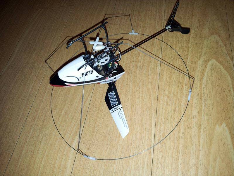

大大,這是我以前為 4G6V 所做的練習架,用兩個正飛架合成,重 30 多 g :
後來改用 1.5 mm 碳纖所做的練習架,重 8 g:
如再做,我會跟隨這位大大的做法,改用彈性鋼絲,應更輕:

回復 1451樓 larry1234 的帖子
第二個圖很好,夠輕,結構很合理。鋼絲不見得比碳纖有彈性。
我當初材料不夠隨手亂拼才變成那樣。我覺得larry大做的值得參考。
