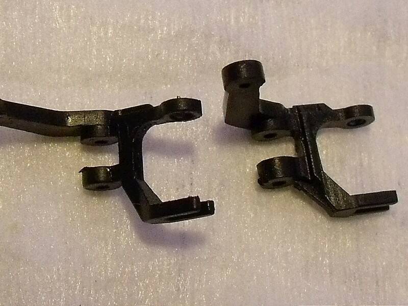

關於換新的L臂會產生螃蟹夾滑套跟尾軸卡在一起的問題已找到原因及解決方法。
http://www.rctw.net/forum.php?mod=viewthread&tid=195332&page=13#pid1990829
主要是擺臂有過改版,新舊都是去年五月前買的,但華科爾偷偷改版了。
右邊是後來買的擺臂,左邊是舊的。可看出較後來的版本各部位都有再加粗或加上工字梁。
也許是新的版本產生的公差,也許是塑膠零件本身的公差就大。也或許是舊擺臂用久了自己磨損到滑順也不可知。我用游標尺量測兩支的插梢平面,間距幾乎一樣,新的還比較大。但靠近球頭扣的高低可能不同。反正我把靠底下那邊的插梢平面磨掉一點點,只用銼刀磨到起毛邊再用沙紙修平,裝上螃蟹夾就不會卡住尾軸了。

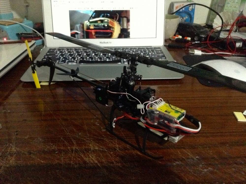

上HP08S 2S動力了~~雖然已經重繞了原廠無刷馬達,但是裝了金屬旋翼頭重量真的很重...

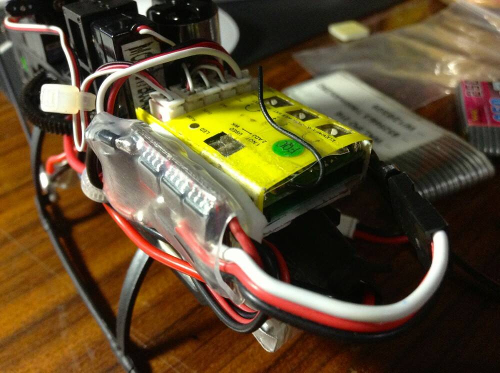

所以就給它升級個2S版HP08S 7600KV,搭配XP-12A電變,
Z大有說過~XP-12A輸出給接收機的電壓超過5V...以防萬一,要加顆二極體來降壓....

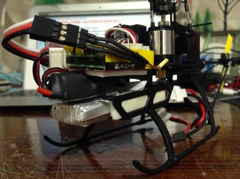

手邊沒有二極體...也懶得跑電子街了....所以拿顆輸出5V的BEC來改最快了~
把BEC的輸入端焊在XP-12A的+-輸入,再把XP-12A輸出到接收機的紅黑線焊下來,
與BEC的輸出接在一起(白線留在XP-12A上)這樣輸出到接收機的電壓就剛好5V了~~
雖然加了一顆比二集體重的BEC,但是重心卻沒有頭重尾輕,反而剛剛好

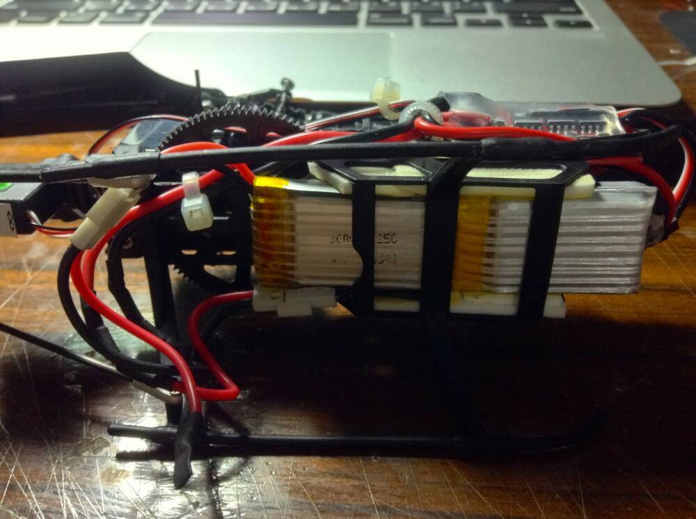

之前有說過手邊沒7.4V鋰電...Mini CP用的小電池倒是一堆....直接拿來串接變7.4V
裝上HP08s 2S  在房間裡試飛過了,用原本1S的油門曲線,沒開idle就已經很噴了...開idle真的嚇死人
差點就撞天花板了....星期六、日有空再到外頭飛飛看..這種噴度肯定爽死XDD
