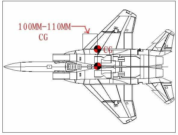

這是我現在電池 放的位子 是否適當呢
我有看過別篇文章寫照 約翼端 10-11公分  但.. 就不懂那意思

配重作業需於整機完成後,在全負載的情況下(含電池ㄡ)執行,一般來說,說明書會標明該機重心位置,如果沒說,大約會是在翼根(機翼與機身連結處)三分之一左右,執行過程儘量以移動電池來達到平衡,儘量少用配重片,避免增加重量,頭可稍微重一點點,配重是組飛機最後也是最重要的工作,如果還有不清楚的,再pm我吧!!
我也在台南,你組好帶過來,我幫你配啦!!

那是不是 依照 那圖面上的 黑紅球的位子的 最左右兩側 平均拉起飛機看飛機有沒有呈現水平狀態 是嗎  那是不是 只要重心在那個10-11公分的位子上  那機身上後方那塊鐵片 也可以拿掉了 是嗎

如果鐵塊拿起來依然可以再重心點的話
當然是可以的
