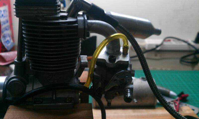

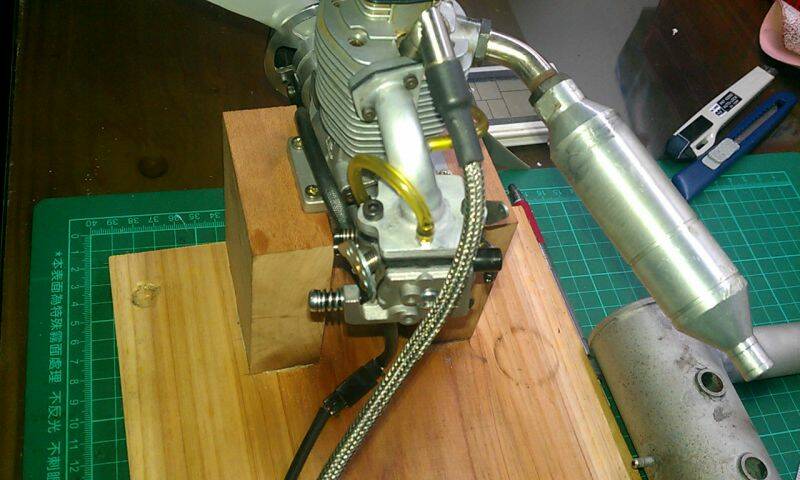

分享一下照片給你改ㄉ人摻考
[ 本帖最後由 上原 於 2011年11月10日 09:48 PM 編輯 ]
發表於 2011年11月11日 02:03 PM | 顯示全部樓層
回復 4樓 上原 的帖子
阿傑大..
感謝分享
這個化油器座看起來有粗壯一點..跟上一篇的不一樣了
還有請教...化油氣回壓的部份...如果引擎後蓋沒有孔...可以接在曲軸排油的孔上嗎?
發表於 2011年11月11日 03:06 PM | 顯示全部樓層
回復 5樓 ccw590501 的帖子
引擎後蓋沒有孔鑽一個洞˙在鑽牙˙麻煩的話買OS91有磅鋪後蓋來裝˙沒多少錢˙
