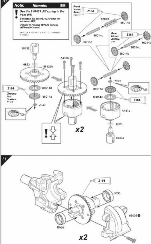

發表於 2011年11月7日 10:19 AM | 顯示全部樓層
後面不是直軸吧= = ??

 樓主| 發表於 2011年11月7日 08:40 PM | 顯示全部樓層
回復 3樓 alfa 的帖子
前後都是傘差的, 請看付上的圖!!  這算是前單向嗎?
