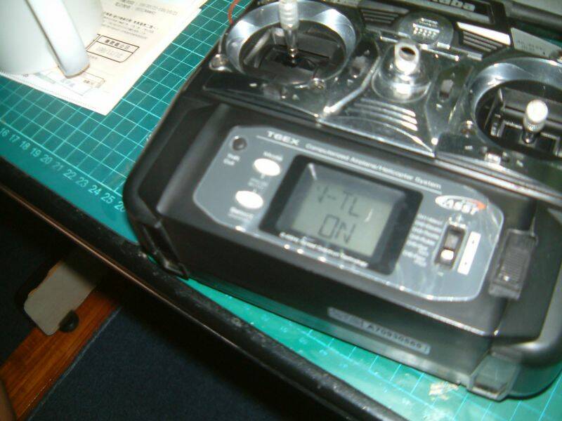

4動接受器
副翼可以使用Y形線.接第1動
F-15導風扇.應該沒有使用到方向舵
升降舵可以不需使用Y形線
可以打開V-TL尾控制.第2動和第4動就可以
調整REVR就可以變更伺服器擺臂轉動方向的說........
[ 本帖最後由 ching33ho1 於 2011年11月6日 11:23 PM 編輯 ]
發表於 2011年11月7日 12:03 AM | 顯示全部樓層
原帖由 ching33ho1 於 2011年11月6日 23:01 發表
4動接受器
副翼可以使用Y形線.接第1動
F-15導風扇.應該沒有使用到方向舵
升降舵可以不需使用Y形線
603 ...
