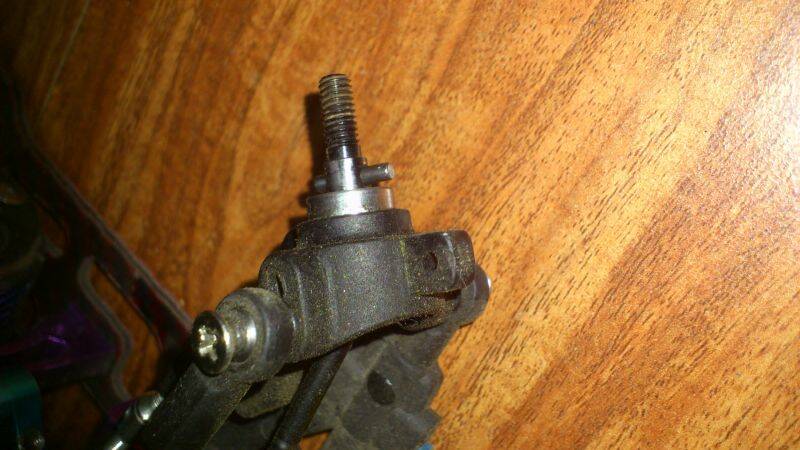

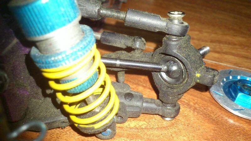

雖然爬過一些文得知01D的前萬向很容易出問題..可是都還是沒找出解決辦法,有沒有大大知道怎麼解決這問題阿…
玩到現在已經爆兩個接杯、斷三根軸了…
我覺得是不是裡面那個PIN太短的關係,導致輪座接杯裡面的那個孔漸漸擴大才會這樣?
MST怎麼不把這問題改良呢呢呢呢呢呢呢呢呢呢呢呢~
萬向軸很貴呢...
我有試過把非萬向的裝去前面,會比較不容易斷,但是輪胎會一直跳和出怪聲…
我是有知道有人把R31的狗骨換過去,不過不知道會不會有問題,有人實際測試過嗎?
[ 本帖最後由 od122257365 於 2011年11月5日 02:53 AM 編輯 ]

回復 1樓 od122257365 的帖子
你好 你可以試試墊墊片
我是發現MS-01D有虛位..輪子可以左右拉
接杯可以直接改R31的...但...會爆龜...太凸
我是在培林的外面墊墊片 5*3 5*3 (另一片好像是5*2..我也忘了)自己墊墊看
墊到不會拉扯..但也不能太卡
位置是這樣假如是右前輪       培林 墊片 (輪座的PIN) 六角輪座 ←像這樣...
目前我也在試啦......也不敢保證可以完全解決
不過之前我爆左右各1個接杯了.....目前墊墊片...是還沒爆
各位可以參考看看,或者有更好的方法希望大家一起分享

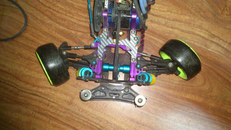

發表於 2011年11月5日 04:33 PM | 顯示全部樓層
原帖由 od122257365 於 2011年11月5日 02:44 AM 發表
玩到現在已經爆兩個接杯、斷三根軸了…
我覺得是不是裡面那個PIN太短的關係,導致輪座接杯裡面的那個孔漸漸 ...
我的車是直接換R31的萬象不過軸承會凸出來一些不過如果不在意會寬一點的話 是沒有問題的 我用到現在沒壞過且轉向比原廠還要大參考參考
 樓主| 發表於 2011年11月5日 10:28 PM | 顯示全部樓層
回復 3樓 pb5822 的帖子
有裝R31的圖嗎?
我沒看過,如果只是寬點的話是小事,就兩組不同OFFSET的輪眶當備用就可以了,
也比一直買狗骨便宜
發表於 2011年11月5日 10:38 PM | 顯示全部樓層
輪胎的虛位我是加墊片上去...兩邊都有加
後來我改成Y臂改單球頭擺臂好像有比較好些
比較不會抖..參考一下只不過輪胎可能要換+6以上的或多加墊片
發表於 2011年11月5日 10:55 PM | 顯示全部樓層
原帖由 od122257365 於 2011年11月5日 10:28 PM 發表
有裝R31的圖嗎?
也比一直買狗骨便宜
沒錯就是用不同的offset的框就可以 我到時候在拍照上傳給你看一下
