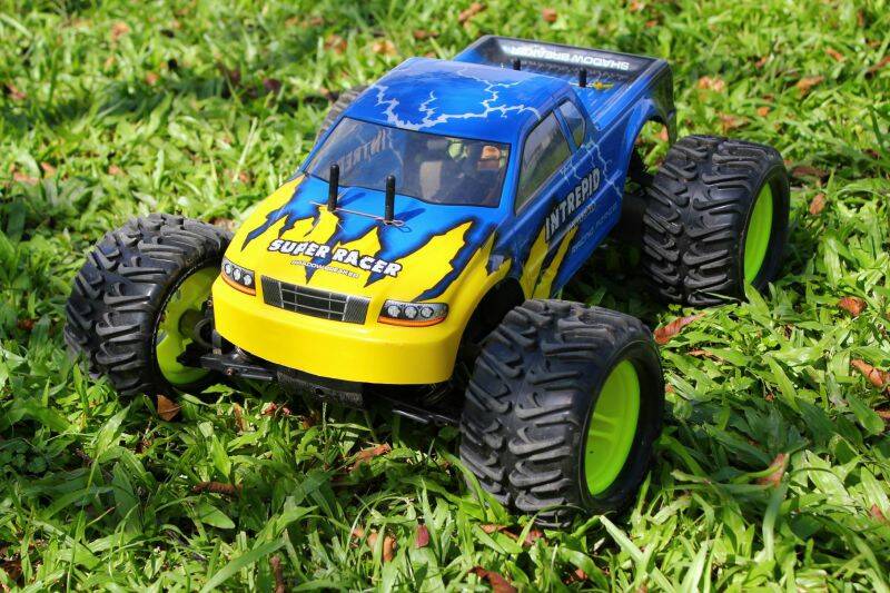

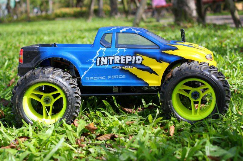

改裝前
改裝後
改裝項目:1/8貨卡車殼,車殼柱,大腳胎,馬達齒
玩起來整個不一樣的FU!

很早就想把我的NEXX8改大腳胎玩玩看
但不知還要改什麼~~才不會掃齒或斷傳動軸........
請問大大~
動力部份是只有降馬達齒就好還是要注意什麼???
目前我車上裝的是好x-150A-馬達2000kv搭13T
是否13T改成11T或是????
 樓主| 發表於 2011年11月5日 02:28 AM | 顯示全部樓層

動力方面我是以電變及馬達溫度來做判斷,只有馬達齒降了4齒,
其他維持不變,惡操之後電變馬達還能用手去摸就算安全囉~
現在的1/8越野車應該都很強壯的,目前為止還沒搞壞傳動軸或差速器,
放心改改看吧!

找時間買個9T或?馬達齒還有大腳胎來改看看囉!
