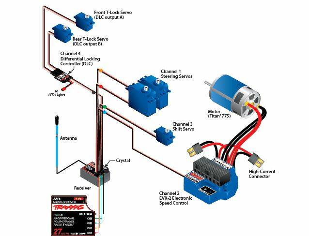

你的車型配備的Traxxas TQ-4無線電系統。 Traxxas天晴- 4的無線電系統,是一個 4通道系統,可提供高功率輸出高達四分之一英里。 TQ- 4發射器安裝在首腦會議,經營雙轉向舵機(通道1),電子速度控制(通道2),變速器換擋伺服(通道3)和T - LOCK執行器伺服系統(4通道)。

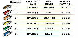

無線電系統術語請花一點時間來熟悉這些 radiosystem條款。他們將本手冊中使用。BEC(整流器電路) - 選委會可以在接收器或在ESC。該電路允許接收機和舵機供電由主電池組在電動模型。這無需進行了4 AA電池單獨包功率無線電設備。頻道 - 27 MHz頻段被分為6個頻道使多達六個型號,可同時操作。每個通道是指其國旗的顏色和通道數量,所示。
清除瀏覽器的頻率 - 一個常規口頭的檢查,以確保在您所在地區的其他任何人是在同一通道上。呼喚你的頻道號碼,總是很清楚你的頻率操作之前,你的模型。等待或移動到另一個區域 IF您的通道已被使用。水晶(X TAL) - 插件設備,決定哪一個通道無線電系統操作。對於每個通道,有兩種晶體,接收機和發射機。這些兩個晶體,一個標有較低的數字(0.455兆赫低),必須插入接收機。ESC(電子速度控制) - 一個電子速度控制模型內部的電子電機控制。 EVX- 2使用MOSFET功率晶體管提供精確的,數字比例油門控制。電子速度控制所使用的電源比機械速度,有效地控制,使電池運行的時間更長。也有一個電子速度控制電路防止電池失去了方向盤和油門控制損失他們負責。頻帶 - 到變送器所使用的無線電頻率信號發送到你的模型。所有Traxxas RTR機型上操作27兆赫頻段。毫安 - 毫安小時的縮寫。的能力來衡量電池組。數字越大,越長,電池將過去之間充電。中立的立場 - 舵機尋求時的站立姿勢發射機控制在中立的環境中。鎳鎘電池 - 鎳鎘電池的縮寫。原充電愛好組,鎳鎘電池具有很高的電流處理,高容量,可長達 1000次充電循環。好充電過程需要減少的可能性開發“記憶”的效果,縮短運行時間。鎳氫 - 鎳金屬氫化物的縮寫。充電鎳氫電池提供高電流處理,更大性的“記憶”效應。鎳氫電池一般允許更高的容量比鎳鎘電池。他們可長達500個充電週期。 A峰值為鎳氫電池充電器設計所需的最佳性能。接收器 - 你的模型內的射頻單元接收信號從發射器和繼電器他們伺服電機。伺服 - 在你的模型的小型馬達單位經營轉向機制。發射機 - 手持電台單位發送油門和轉向指令到你的模型。修剪 - 中立的立場微調的調整伺服系統,​​通過調整油門和轉向微調滑塊面對發射機。熱關斷保護 - 溫度傳感電子在ESC檢測超載和過熱晶體管電路。如果檢測到溫度過高,單位自動關機,以防止損壞電子元件。4通道的無線電系統 - TQ - 4的無線電通訊系統,的組成發射機,接收機和舵機。775電機 - 電機的數量,是指它的大小,例如,一個 550大於 540。首腦會議的775電機是最大的提供在

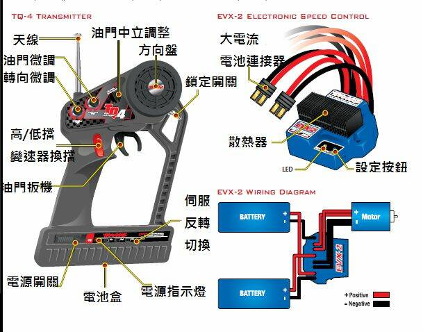

電子節氣門微調
位於面對變送器電子油門微調
調整電子速度控制的中立點(中心)。
這種控制已經為你在工廠預先設定。
電子轉向微調
位於面對變送器的電子轉向裝飾
調整轉向舵機的中立點(中心)
舵機都在休息。調整此控制使模型驅動器
直沒有車輪的轉向輸入。
T - LOCK開關
此開關控制的T - LOCK系統。在“向上”位置時,
兩者的差距解鎖。移動切換到中間 鎖定前差。要鎖定雙方的差距,
移動“向下”的位置開關。
高低的比率選擇 紅色的蹺板開關轉向從低到高的傳輸。
推入上方的開關從事低。推入底部
開關從事高。
伺服反轉開關
扭轉開關的伺服
位於前 發射器,開 /
開關。移動交換機反轉
相應的伺服方向。
每個開關對應一個
通道,如下圖所示。對於
例如,如果您轉動方向盤
的權利和車輪的輪
向左轉,你會移動
頻道1切換到正確的
伺服方向。它可能是必要的的
調整相應的修正
控制移動一個開關後。

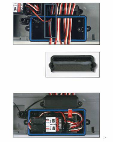

卸下和安裝無線電齒輪
接收盒的獨特設計允許拆卸和安裝接收器,而不會失去能力,保持防水密封包裝盒中。正在申請專利的線夾功能,讓您的能力,還安裝售後的無線電系統和維護接收盒的水密功能
卸下接收器
1。要取下蓋子,取出兩個 3x10mm按鈕頭帽螺釘。
2。從盒中取出接收器,只需將其取出,並設置到一邊。天線導線鉗區域內,還不能被刪除。
3。刪除刪除兩個 2.8x8mm第螺絲線夾。
4。從接收器拔下伺服電纜和刪除接收器。接收器安裝
1。入箱前安裝接收器安裝的電線。
2。安裝天線到接收盒的線和伺服電纜。
3。排列整齊地使用導絲在接收盒的電線。多餘的導線將被捆綁接收箱內。標籤線是哪個通道。
4。應用小珠矽脂。
Traxxas的一部分#1647)的線夾。
5。安裝線夾和兩個 2.5x8mm帽螺釘擰緊。
6。成箱安裝接收器,並插入到接收器的電線。請參閱第9頁的接線圖。
7。確保 O形圈是正確就位在接收盒成槽蓋不捏它,或以任何方式損害。
8。安裝安全蓋,並擰緊兩個 3x10mm按鈕頭螺釘。
9。檢查的覆蓋,以確保 O型密封圈是不可見的的。
