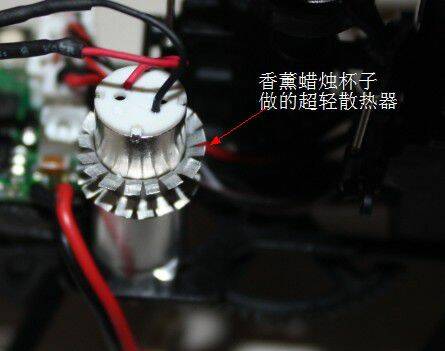

第一个试验品,用香薰蜡烛的外壳(铝杯)

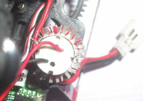

下面红色的是用可乐罐改良了的。
优点1:轻(可乐罐)
优点2:面积大,可以看到开了很多很多齿状薄片增加散热面积。而且因为薄片更容易被带走热量,凉的更快。
优点3:容易做,随便都能找到材料,紧贴程度也可以做的很好(易拉罐够软)。
CP原厂电机对重量实在敏感,只有做到更轻,才能装上去。否则重量对电机的负担比热量带来的更大。
