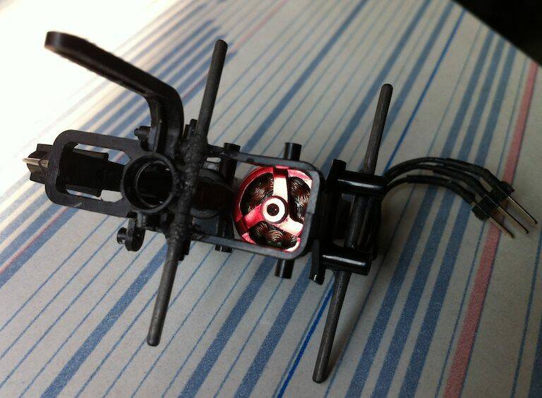

mcp X 主機架兩根頭罩支柱斷掉便報廢, 現用下列方法修復且耐摔.
1.    備兩根1.5mm X 40mm長實心碳纖棒及 xM 強力瞬間接著劑(者厘狀).
2.    先黏貼近主軸第一根(注意: 先移走培林(BEARING)).
3.    第二根穿入機
頭罩安裝在主機對正位置後上接著劑.
完成如下圖:

很棒的改裝,感謝您的idea最近機頭罩前面哪一根常常斷
這倒是一次解決的辦法
