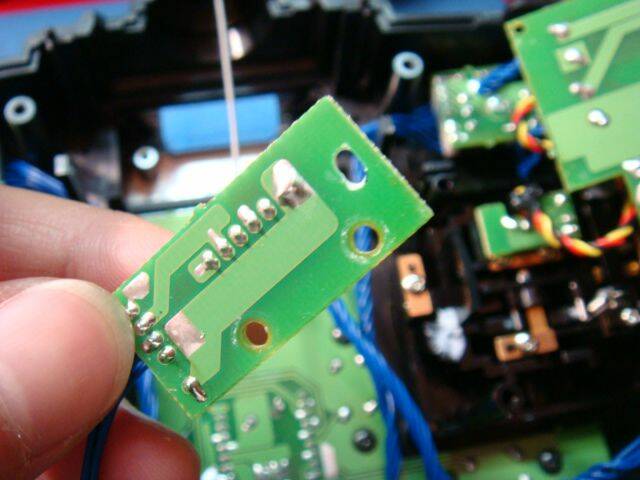

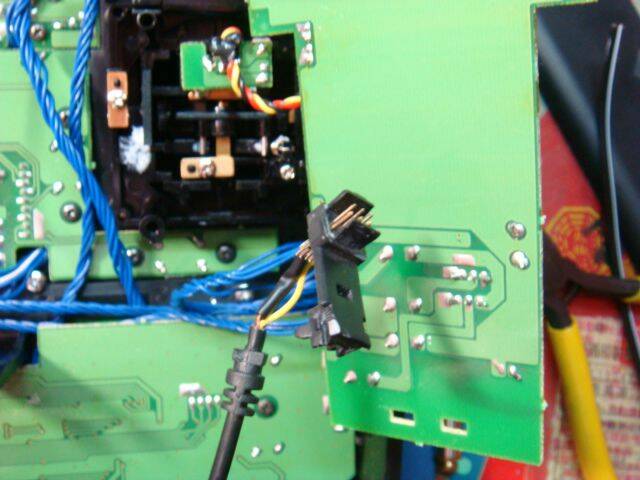

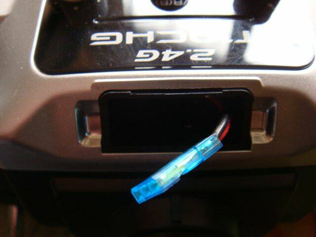

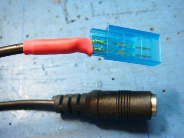

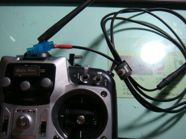

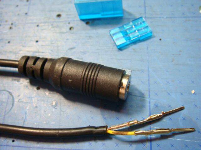

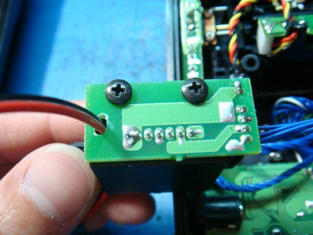

看圖說故事囉!小弟也是用XTR的,原本XTR程式開啟後也都抓不到搖控器的訊號,後來發現是那個山-寨的訊號線接頭與原廠插座接觸不良的原因!拆開模擬器的USB接頭,您會發現其實插頭裡面只有兩條是有效線,找出模擬器的插頭內的兩條線,對應搖控器的焊接位置,直接外接出來,一勞永逸!永遠沒有接觸不良的問題!因一時找不到適合的接頭,我是用伺服機的訊號延長線自己DIY製作,位置就拉在搖控器上的記憶卡插槽中!因記憶卡插槽我從沒用過,又有防塵蓋,一方面不用破壞遙控器,一方面也美觀!提供參考了!
