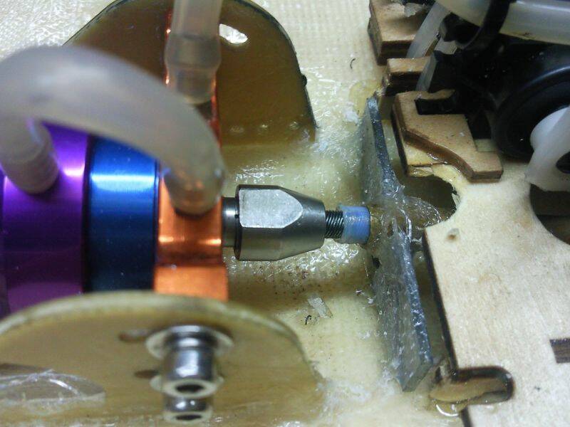

用矽膠的套子套住軸套前端(用一點快乾固定)
用注射針頭插入矽膠套子注入齒輪油
用注射針頭插入矽膠套子注入齒輪油

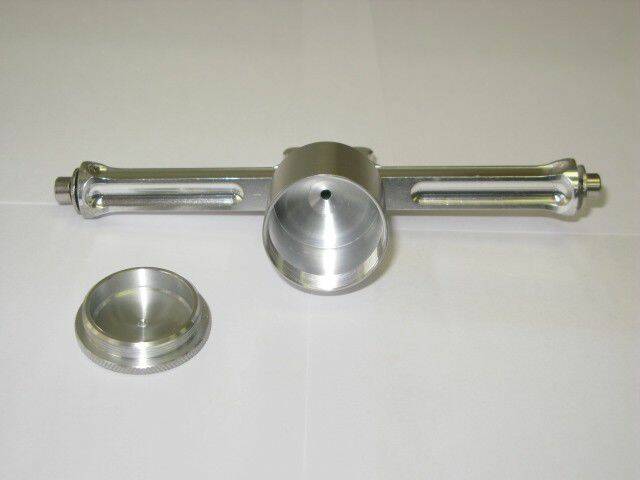

國外軟軸油杯  自動加油
http://www.rcgroups.com/forums/showthread.php?t=1485032
可參考   如果海水需要油 防酸鹼
