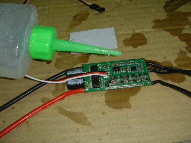

電變上膠過程1  拆解 在側邊小心割開  勿傷另件線路
2  拆開散熱片  勿弄破矽膠片 等會用
3  上膠 2577  滲透每個孔與另件角落
4個板邊(許多水是板邊侵入)4  兩面都要上膠
5  吹風機 熱風 吹表面乾  再上第二層  敏感部份上3次
6  等乾  cpu 面上 上散熱膏  貼上矽膠片  幫bec cpu 驅動電路  散熱  (船上這邊不裝水冷片)
7  另一面 mosfet  12個塗散熱膏 塗滿  貼上黏矽片鋁板(原來的)我水冷片還做好...沒拍
8  鋁板塗散熱膏貼水冷片
9 套熱縮套管 請注意每個零件定位  熱縮時邊調整
10貼回標誌 貼紙
11 小心改勿弄壞電裝   純粹分享    請前輩指教

 樓主| 發表於 2011年10月28日 05:17 PM | 顯示全部樓層
照片
補上照片
 樓主| 發表於 2011年10月28日 05:20 PM | 顯示全部樓層
再補照片
再補照片   等乾時間常
有插頭地方勿塗膠   萬一塗到可用刀片刮除

 樓主| 發表於 2011年10月28日 09:16 PM | 顯示全部樓層
補圖後續部份
增加電變測試部份
