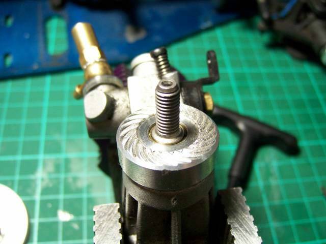

3年前有人問過相同問題,但沒有明確的答案,
這是一顆COLT 1/10油車上的15級引擎,我現在也是拆到剩下這個零件不知怎麼拆,誰知道呢?能不能回覆一下,是用一字起硬扳,還是它是有牙的,要在固定曲軸後逆時針轉出?
註:離合器\飛輪都已拆下了,圖中是用來與飛輪磨擦的.

發表於 2011年10月27日 11:20 PM | 顯示全部樓層
真的敲不開,那就後蓋打開,連桿取下來,
然後在前面.....一敲!就整個下來了.
發表於 2011年10月27日 11:31 PM | 顯示全部樓層
同二樓大大所言將後蓋打開!!!活塞與氣缸連桿取出!!!
準備固定鉗子及橡皮鎚及一塊木板!!!再來使用火烤加熱飛輪及曲軸箱!!!再來使用固定鉗夾住往木板上敲擊就可取下!!!如果無法取下???再度加熱再試試!!!或使用橡皮槌輔助敲下之!!!

回復 3樓 成人慾 的帖子
才洗個澡回來,就有2位同好熱心回覆,太感謝了.
看樣子這零件是趨向於沒有牙的,我明天加熱直拆看看,有結果再回覆..
發表於 2011年10月28日 12:06 AM | 顯示全部樓層
這好像是用錐度卡住的~~所以不好拆
加熱一下應該會有用
發表於 2011年10月28日 12:20 AM | 顯示全部樓層
要用小型逼出器  俗稱逼猴  用火烤或用一字起子 很難弄 因玩油機索性買一個 但用沒幾次 目前放家中 給你參考
