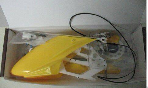

以下是火狐买回来的KIT版本的照片
在盒子里睡着的照片

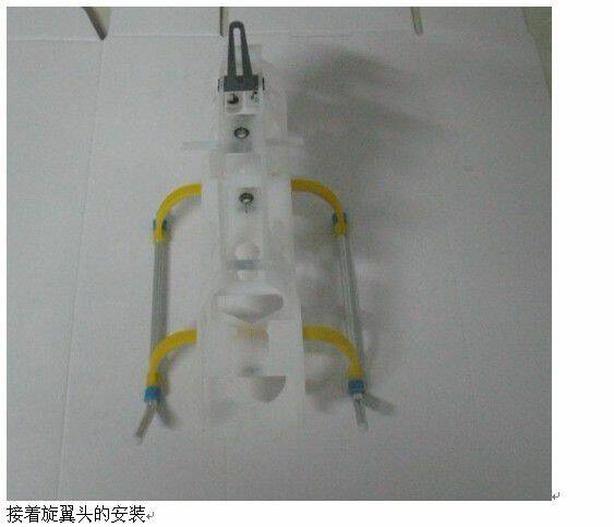

脚架是歪的,这个不要着急,装上机身后,被橡胶圈一紧就正了
再来张正面的
