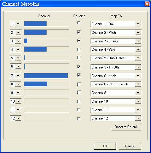

請問前輩G4.5 EMU 3.3 各個頻道如何設定呢?
爬了一些文章大部分是jr系統,但是小弟的是ff9 t9chp
可以請教各位前輩們嗎?
我的熄火開關設在H
       IDL1 設在E

我ff9的設定.拍照片給您看,熄火降落開關設在G就是第七動的部份,您可依此設定或更改.

再請問您一個問題!!
反美手的設定有沒有不一樣呢
發表於 2011年10月24日 02:52 AM | 顯示全部樓層
用何種手是由遙控器更改使用的模式即可,基本上與模擬軟體的設定無關.
當然您更改模式之後1~4動的行程大小可能會有些微差距,不會很明顯,要求完美的話,可在模擬軟體內重設中力點及大小行程.
發表於 2011年10月24日 03:28 AM | 顯示全部樓層
反美國手你要找出副翼和尾舵的通道.然後交換
就反美國手了
美國手: 左手油門+尾舵  右手副翼+升降
反美國手:      油門+副翼 右手尾舵+升降 (好像是這樣)
