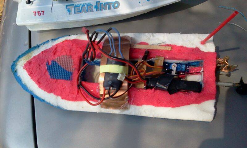

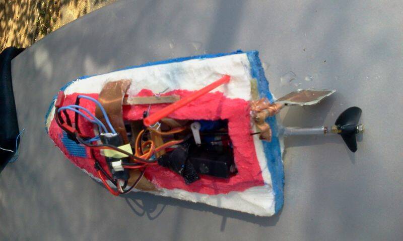

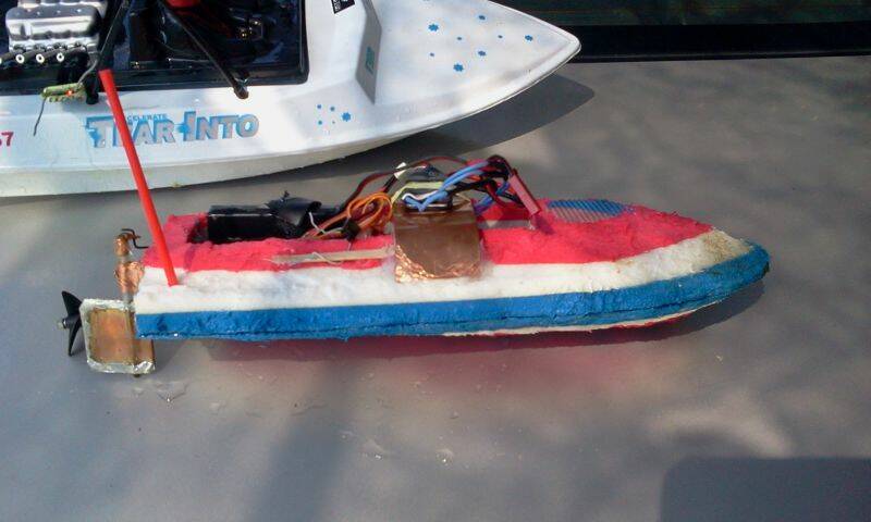

泡棉 小v  300mm*120mm*65mm    7.4v 1000mah    33g  5800kv  外轉馬達  .沒合適的槳  將就35mm.diy舵  diy軸與軸套用浮板對切 黏起來  用美工刀切出型狀  ,30cm好攜帶 又耐撞  但是空間小   要再加水冷.電變就可放進船理了速度很快  溫度也上升快   .跑了3 分鐘就休息等溫度降    很爽.

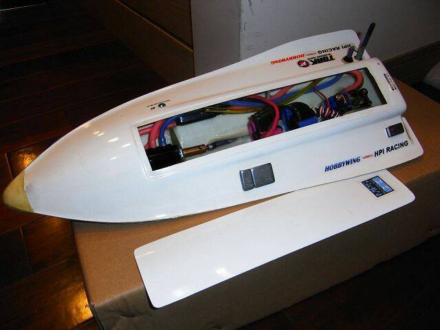

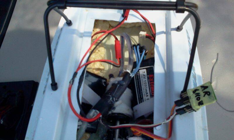

小噴射船  改好試水  不錯的感覺.剛開始小水量 加速一半時  大聲速度不快  70% 上時聲音結實  90% 以上就飆了
380  3000kv  無刷    7.4v 1000mah x2  18a 電變 (定了40a )還要等  7天
配重要中後些 比較能吃水多些   起步會穩些   所以船內雙電池配重與 7.4v 15c+15c 2000mah

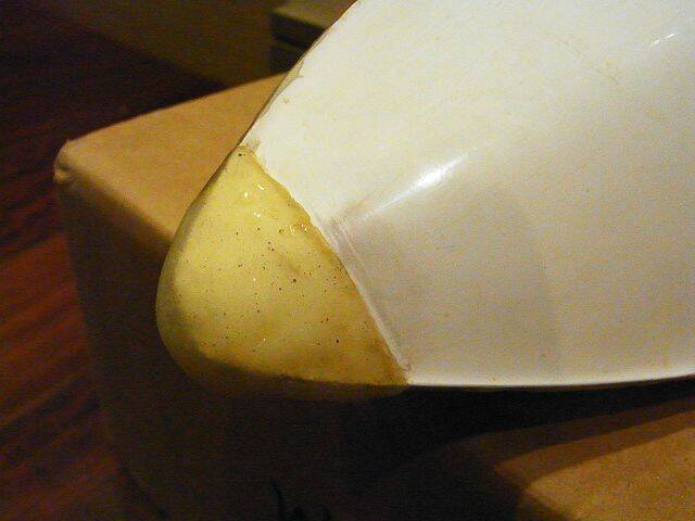

拆開補強玻璃纖維
補不是很好  軸套是塑膠不知能撐多久?

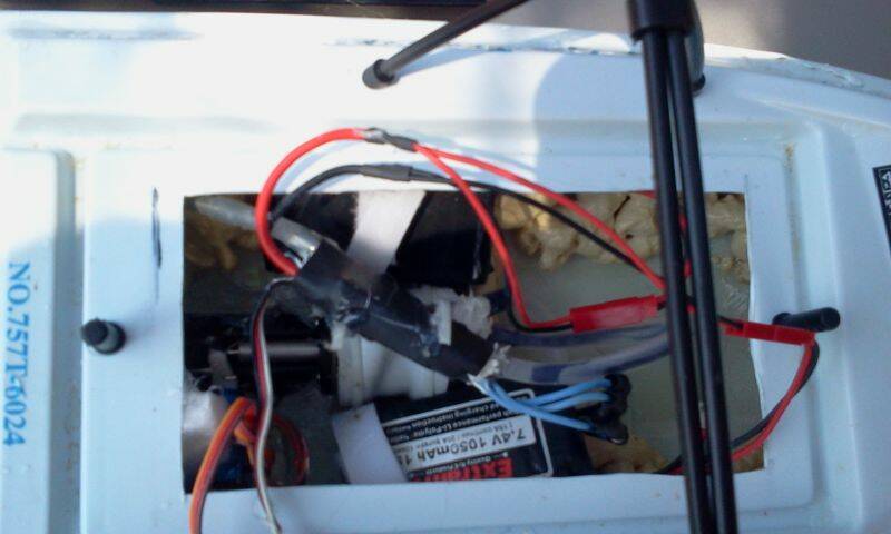

沒米 所買台2手mini eco
mini eco 全浸槳  看來可愛 有很會跑   7.4v 電池  省電 速度剛好買來時  全船檢查

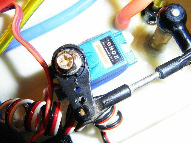

1 舵機崩牙兩齒 (不錯的高速server 連桿行程 小於舵機行程)  所到到底硬拖崩齒..可惜.....換9g server  裡面灌牛油  pcb 塗防鏽牛油
2 低速馬達測試  馬達ok  電變行程是槍控所以要改 (原廠附電變跟一般設定不同) 船軸嚴重磨損 船軸2mm  尾銅套        2.5mm 類三角型  ( 原因是轉軸器 3.2mm孔  馬達3mm  所以偏心  偏偏轉軸器竟是單邊鎖固孔  真是的) 全速轉動 振動很嚴重 7.4v 幾乎單手抓不住船  .........解決方法  轉軸器補成 2*2 孔 可調成 正中心轉動, 尾銅套補鐵彿龍套管,軸套貫滿兩種牛油
3 電變檢查  cpu面塗矽膠 但是孔隙很多  補防鏽牛油(塗上後吹風機 吹溶填滿空隙 ) 另一邊 壓水板處  許多白斑 (進過水了)先塗防鏽牛油  再上散熱膏 裝壓水板 套熱縮套管
稿了3天  試水  倉蓋整船壓入浴缸中  竟然沒浮起來  (加防沉  噴發泡劑)
全電裝(全部重量) 壓入水裡  可浮出船頭, good
試配重電池 試自動翻回 ok
船軸測試 (讓馬達轉速約100~200轉 在水中 轉動10分以上)  全速轉動正常  ...ok...冷水管改回單條,改進水口 低速可進水循環散熱. 高速加大出水量 .
最後測試  沉船後浮出頭是否能開回 .....  全船進水  只浮出船頭 可遙控開動 ....  ok

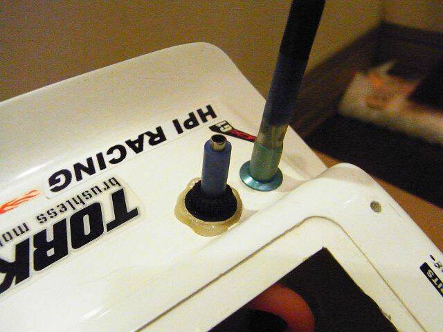

接收+電變 沒泡過水的用 2577膠(pcb用)天線頭尾都要 沉到水裡接收才會正常(遙控距離很短),

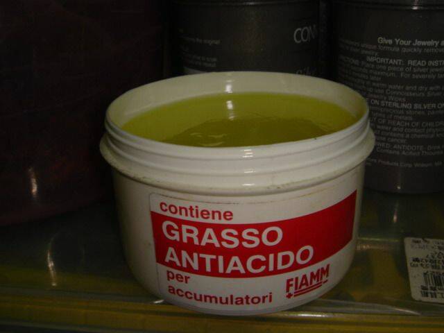

有泡水的接收用防鏽牛油.(電池接頭專用)舵機內與各接頭 用防鏽牛油 (用吹風機吹 約50度溶化流進細縫  絕緣性要好  燃點要超過300度 萬一設備冒煙不會火燒船)
(舵機內防鏽牛油pcb那邊塞滿80%以上  齒輪那邊30% ,pcb 兩面要塗好吹溶 ,(請注意剛開始舵機速度會減慢用測試器自動轉10分~30鐘會順暢)
2577 是液體 會自動侵入細縫 ,  防鏽牛油  50度後會跟機油一樣  所以電變上防鏽牛油後要用散熱膏補足
用矽膠或一般牛油也可取代 ,但是細縫會顧不到而進水 效果較差
