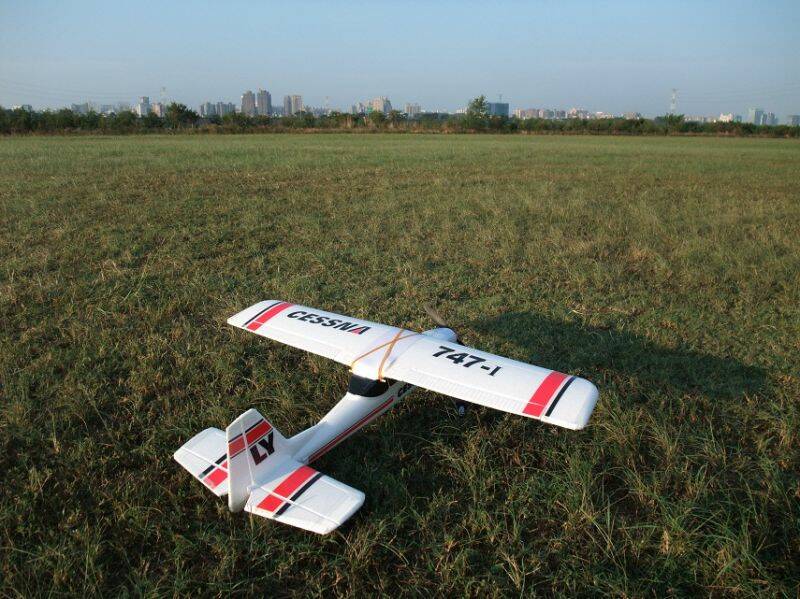

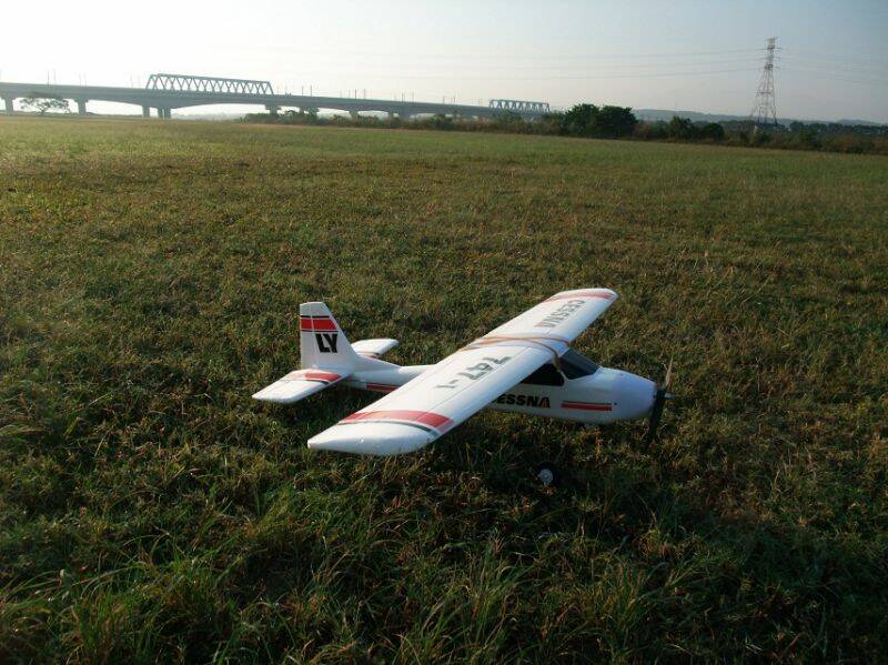

翼展 94 cm
配備450S 1400KV 馬達 推重比大於1 可做垂直爬升
中特威 30A 電變
使用2801Pro 控與接收
(攝於竹北頭前溪畔壘球場)

我也想入手這台~請問這好上手嗎?
吃多少的電?

這是我的第一架飛機 之前是飛直升機的
我裝了1300mAh 11.1V的電池 約可飛7~8分
裝2200mAh 應該也可以
第一次上去是成功的
不過曾經烏龍墜機一次 (沒注意副翼配平就飛了)

建議電變用好一點的 (油門控制精緻度好一點)
要不然動力太大 不好慢飛
我已做過垂直爬升 再做一個 loop 再無動力滑降下來 很輕鬆
下次要來試滾轉

這台是後三點的,浮力好,很好飛喔,又可以拿來練習降落!

又是一架推重比超過1的火箭西斯那! 我回文插旗先
以後要查電裝配備比較好查
