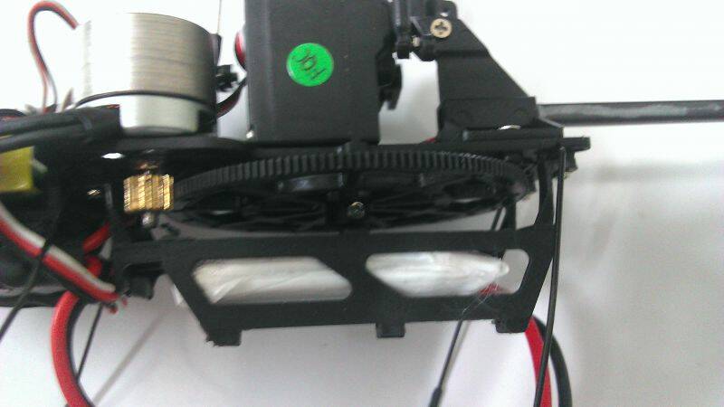

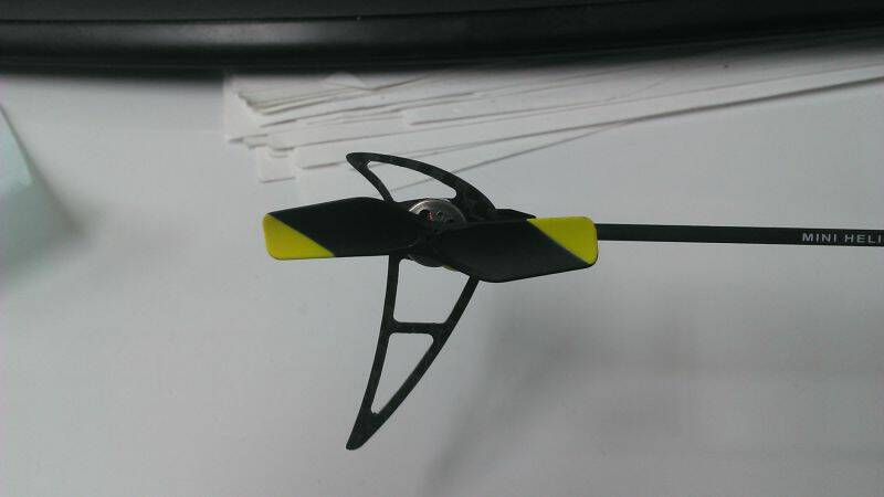

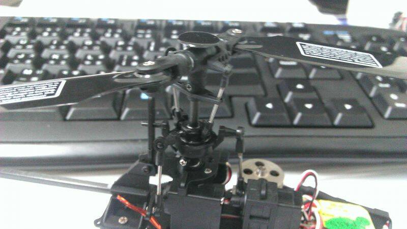

今日飛友來訪聊著聊著,2個人突發奇想馬上改了一台V100D03玩玩
,還真的比原來的耐摔多了也輕多了,分享給各位飛友看一下,省錢又好玩
(需使用零件為cp旋頭組+拉桿+十字盤+主軸+軸承包+cp尾翼+v100d03主齒) IMAG0019.jpg 改後總重56克
IMAG0020.jpg IMAG0021.jpg 用v100d03主齒,中心用手工鑽擴孔至2.5mm至2.5mm再找支小螺絲鎖上即可,有興趣的飛友可DIY看看

為什麼不用CP的大齒盤與馬達齒來改

關於D03bl
各位你們好!小弟新手一名,很多有關電直的問题都是—知半解故有錯謬請多多指教,在下有两部D03,但其中一部接收已壞另一部在"金魚尾“狀態中,請問吕老闆CP的主軸可否直接用在D03中而不需要更改十字盤及旋轉頭呢?請教,謝謝!
發表於 2011年10月24日 04:32 PM | 顯示全部樓層
回復 3樓 pastduck 的帖子
CP的主軸是2.5MM不能直接用於D03需要更改十字盤及旋轉頭

 樓主| 發表於 2011年10月24日 07:07 PM | 顯示全部樓層
原帖由 钱进进 於 2011年10月24日 04:32 PM 發表
沒錯軸承也須購買cp所使用的
發表於 2011年10月25日 11:26 PM | 顯示全部樓層
多謝回覆,其實小弟的d03亦已改用CP的槳,看到前輩的大作令我有點兒心思思想改它一改,如果連主體都更換那豈不是變成一無擦CP了嗎?未知耐摔度有几高呢?
