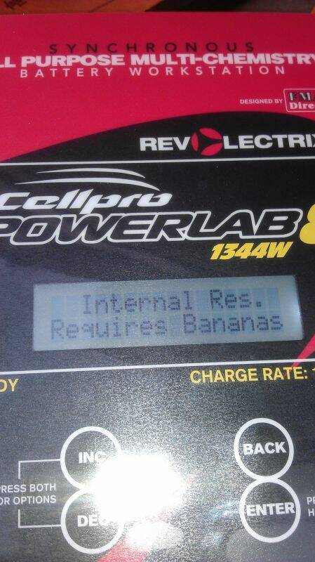

大大請問一下小弟的PL8今天充電時,出現了一個下方相片訊息後,原設定15A充電,現在只剩3~4A充電,請問這是啥問題,要不要送修?因為換了另一個電池充也是一樣?

香蕉插有問題吧??
看看保險絲有沒有斷
沒意外因該是保險絲有問題

如果是保險絲問題應該也不能充電,可是他還可以充,只是不能達到設定的電流,查了一下內阻的項目不見了,確出現如相片中的告警。

小弟因過放所以充電器自己跳到保護模式,在問到是否用香蕉頭時沒有注意是"N"所以跑到了平衡充,不過讓小弟疑問的是我己經換電池了,每Cell也在3.7V以上卻還是在平衡充的模式,那個問香蕉頭的還是在"N"的選項。

你只插分壓頭是可以充電的,只是它會把電流降低到4A以下,所以你換一條充電線應該就可以了

這個選項是會記憶的,改成"Y"下次就是"Y"了.
如果選擇了2P(2個電池以上)則這個選項會跳過(看不到),所以先選None才會出現.
要不要用香蕉插其實是在問,使用"串充"還是"分壓充".不是很容易理解,但習慣就好囉~
Y=串充+平衡充(可大電流充電)
N=分壓充(使用分壓線充電,分壓線很細最大就是3A囉~
