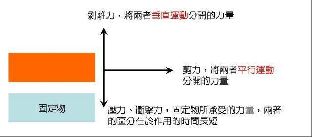

小弟想請教對【材料力學】有研究的前輩幾個問題,
望前輩不吝抽空回覆小弟的疑問為感!
1.何謂"剪切強度"
2.何謂"耐剝離強度"
3.何謂"耐衝擊強度"
4.何謂"耐候性..耐壓力及振動抵抗力"
5.以上各種強度測試之間的彼此關係如何消長?!
比如說....
為何剝離強度愈大...剪切強度就會愈小?!!
6.若小弟純粹要將二個金屬工件以黏合...非焊接的方式結合,
(二個金屬工件可接合黏著的面極窄且非常狹小)
而這黏合後的工件需要能在大力拉扯與敲擊的情況下依然能保持黏合的狀態與強度,
那上述1~4中的哪幾種強度才是小弟所需要的?!
望眾前輩能幫忙小弟解惑為感!
阿平謹上!!

小弟的看法,請大家不吝指教!
看阿平兄這麼問法,應該是圓凸跟圓凹的小剛棒要結合,對吧!??
有著快速轉動、油污、可能會高速震動、拉力.............................
我想我會選抗剪力最高的638!
船身前進是往前推,只要把轉動縮短的間隙算好,應該不太有拉力!
不知道有沒有猜對???

哈..達叔...
小弟這玩意兒不需轉動,
也與油汙無關!
所以...這猜錯了....^^
不過...
小的還是非常感謝您抽空回覆!!
但..您圖示中的剪切強度與耐剝離強度確對小弟極有幫助!!
讚啦!!!

聽起來好像是要黏船軸固定片與軸管
如果是的話,那"黏著力"才是重點
