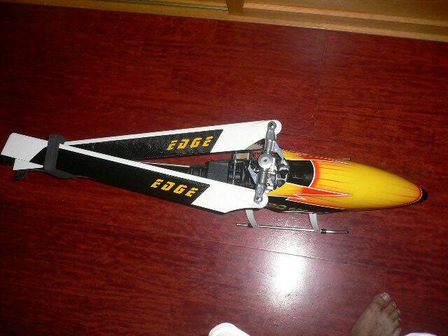

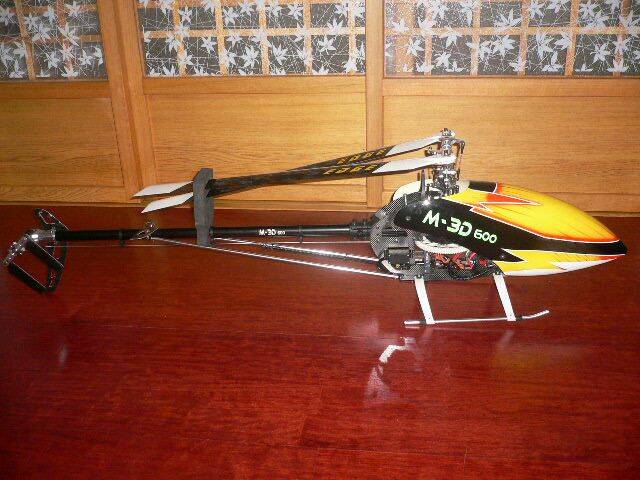

近日購入明達M3D-600FBL V2‧即愛飛又怕受傷‧我是用JR9*2日本手‧只會簡單的鍾擺‧側擺‧倒飛停懸‧好幾次差點就炸雞‧覺的很靈敏‧不太敢飛耶!我機子電裝如下:MKS1012*3 馬達Z-POWER55oKV電片新卡斯特80a12S‧3GX尾伺服MKS960‧亞拓BEC+7.4電池‧

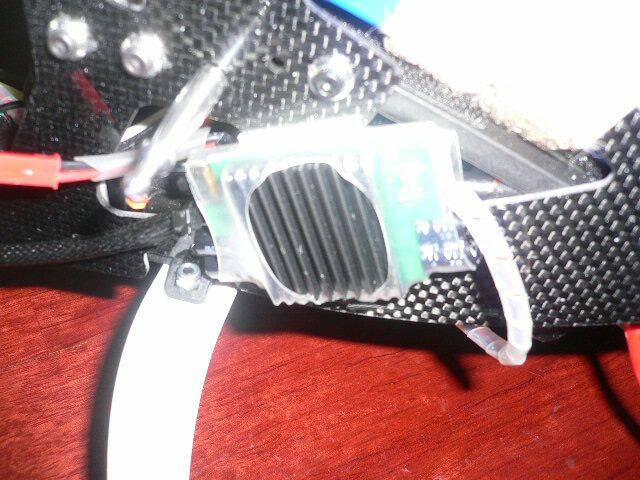

托螺儀‧貼在接受OK嗎?
每次飛完側板旁邊有白白的齒輪屑‧這樣正常嗎?

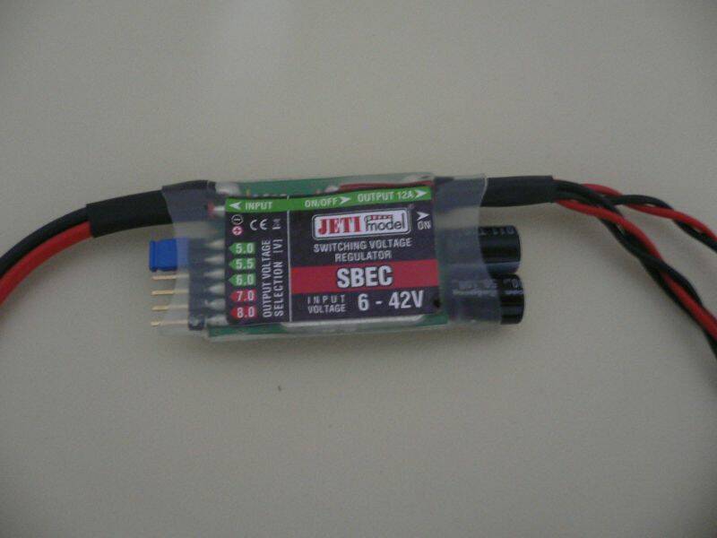

要裝這顆BEC‧如何裝‧須要設定麼?
以上幾個問題‧請大大給小弟一些建議‧明達專業高手幫我調整一下嗎?3Q

無平衡翼的機子只要調陀螺就能改變機子的靈活性
發表於 2011年10月18日 01:11 PM | 顯示全部樓層
陀螺儀不要放那邊
要貼在尾管座上方
發表於 2011年10月18日 04:14 PM | 顯示全部樓層
如果機子很會調,擺臂的長度與陀螺儀的牌子就可以決定一切.
發表於 2011年10月18日 05:42 PM | 顯示全部樓層
用這組槳,感覺就是高手中的高手
接收機上面疊陀螺儀第一次看過
白色齒飛完有白粉正常,請換黑色的
[ 本帖最後由 超划算 於 2011年10月18日 05:44 PM 編輯 ]
發表於 2011年10月18日 07:54 PM | 顯示全部樓層
M3D-600FBL V2動力用6S5000mAh電池就已經相當噴,
你配用12S電池得考慮對你飛機的控制力是否足夠!
