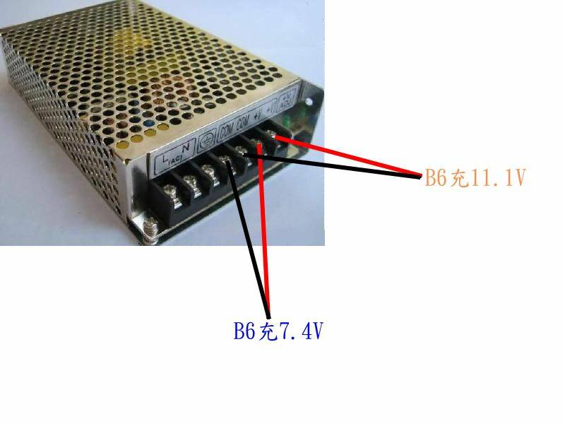

請問:它面板上各有兩組(+V COM),我有兩台B6電源線使用紅黑夾頭要接它,該如何接呢?
假設從右到左是1號到4號(+V1 +V2 COM3 COM4)?兩台B6紅黑各為ABCD...那是A+V1 BCOM3 C+V2 DCOM4 這樣嗎?(輸出:12V15A 沒有其它V數)
另若我一台B6充11.1v而一台B6充7.4v...這樣沒關係吧!?
謝謝!

哈哈  閣下應以ABCD來揣測電源輸出模組的吧?
照模式應該正確
COM 理論值是共點  接地( 負極 )
接哪組應該沒差
保險些 用電錶量測
開BB檔  量  COM3 COM4  是否互通?
若無互通 把電源通電後 開直流電壓檔
紅色錶針接V1  黑色錶針交叉測量 C COM  D COM
有輸出電壓的 為正確解答
順道一提  玩電機最好稍微具備些基本電學常識
交直流鉤表建議買一組
除測量電壓外 亦可測馬達電流
數字型電錶亦可得知電壓輸出是否穩定與正確
親身經驗  遇過誤差值0.5V就無法使用的問題
電源供應器上應有可變電阻 ( 十字型旋鈕 ) 可做細部微調

另您說"十字型旋鈕"...是指最右邊"adj"鈕嗎?
發表於 2011年10月13日 04:55 PM | 顯示全部樓層
通常電源供應器出廠時,就已經調好了,沒有電表的話,不要亂調。
另外,你的V+有兩個,看一下電源供應器的側邊貼紙,是否有說明這兩個V+是多少電壓,是否一樣。
沒特別說明的話,那兩個V+,就是一樣的。
COM兩個也是一樣,都是接地。
所以兩個B6紅線分別接到兩個V+,黑的分別接到COM。
如同你說的,應該沒錯。

謝謝~我看側邊貼紙是寫12V15A(沒有其它V數.如:5V等)...所以兩個V+應該一樣的
另若我一台B6充11.1v,一台B6充7.4v...這樣沒關係吧!?

沒關係,只要加起的功率不要超過這個Power 的承受功率就好了。
