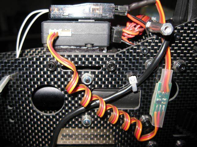

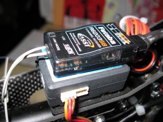

SK-720 使用 JR 衛星接收或 FUTABA S-BUS 接收時,其 Cyclic 及 Tail Gain 的頻道可分別指定及 Bank 1,2 可分開切換。JR 衛星接收直接接到 SK720 的 SAT RX 就可直接使用。但是對 FUTABA 的使用者,S-BUS 接收需另外接  SK-SB1 的轉接線一樣接到  SAT RX 端(如圖一)。依據說明書 SK720 直接透過 SK-SB1 供電給 S-BUS接收,但不能接其他伺服機或裝置在接收機的其他埠。換句話說就是把 SBUS  接收只當衛星接收使用。新一代的 S-BUS 如 R6203SB 小巧方便,但是依據上述接法卻有問題。我直接將 R6203SB 以 SK-SB1 接到 SK720 上,直接由 SAT RX 端供電,一切設定完畢開始啟動,加油門準備起飛時卻突然動力中斷,如同 Fail safe 被啟動。到 Helifreak 爬文才發現 R6203SB 需另外供電,用三用電錶量了一下 SAT RX 輸出電壓只有 3.35V,但是 R6203SB 工作電壓是 3.5~8.4V,難怪會進入  Fail Safe 而斷電。
後來我將 SK-SB1 正極的線拔掉,另外由 SK720 的 IO-B 供電(5.2V 同 BEC)给 R6203SB 1,2,3任一埠。初步測試是 OK的!
Helifreak 上是有人說 SK-SB1 的電源正極不需拔掉,因為他有保護電路,不過我不想試。
以上是我遇到的問題,也許早有前輩知道 SBUS 接收正確接法,總之提供給飛友參考!
