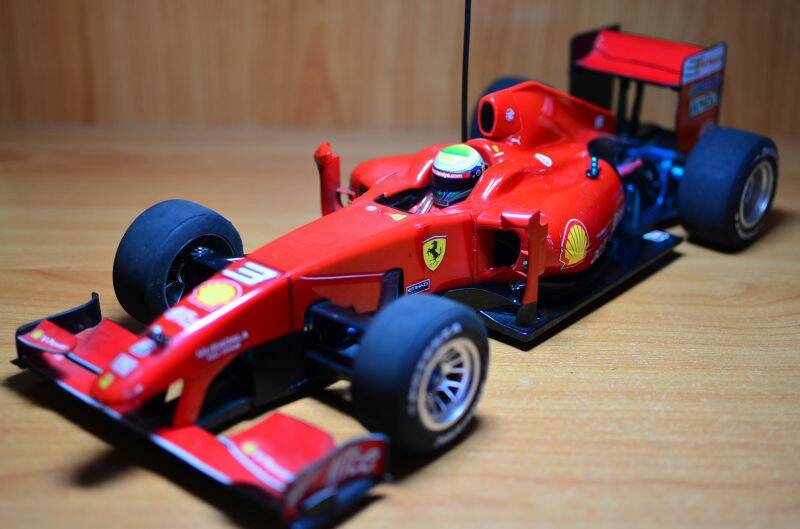

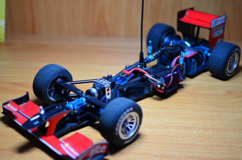

F104...買回來也有2年囉
但是一直有些問題解不開
電裝是好牌45A電變馬達是好牌4000KV
經過無數次的測試....還是很難跑
已經測試過得有如下
田牌海綿胎
前胎       後胎
A             B
A             A
B             A
B             B
都還是不行................\
一直甩尾........後來找到....一般競速用海綿胎前45度後25度
之後......整個車子變得不一樣囉..變得比較好控制..有點接近F-103GT的操控
因為我有玩過其他車友的F103-GT....只能說...F-103GT...真是超好跑的車
經我多次測試
配重.改電池擺放方式.......還是不能解決F-104難跑的慣性
後來..........我終於發現........前胎45度...後胎25度......是此車的最佳配法
我有1個夢想...........就是讓F-104時速............破百...還能像4驅車..一樣好控制......
相信......應該快達到我的夢想囉.......
因為我的F-104還在進化中.......
目前進度.......在進行中............

 樓主| 發表於 2011年10月12日 10:19 AM | 顯示全部樓層
原帖由 po_gae 於 2011年10月12日 01:12 AM 發表
有試過從遙控器那邊調整油門曲線過嗎?
油門曲線..也都調整過了
轉向曲線..也有調整過了
就是車子高速時轉向太利...導致後輪抓不住....
 樓主| 發表於 2011年10月12日 10:36 AM | 顯示全部樓層
原帖由 ur4011 於 2011年10月12日 09:45 AM 發表
電池重量是多少?
電池重量是320公克

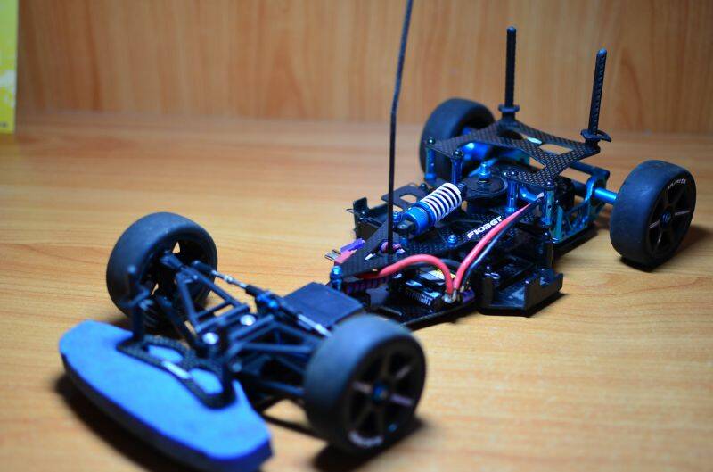

大大..你的F-1跟F-103GT哪一台車比較好跑
是不是F-103GT比較好跑......
F-103GT左右輪距190MM
F-104左右輪距180MM
所以我強烈懷疑.............
