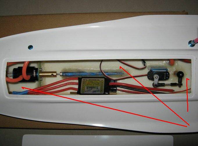

船進水如何防水 電子的部份 用蠟用膠搞定  防進水用黑膠矽膠 ab膠  黃油船沉後 噴pu發泡膠填船中空隙   pu發泡膠特性 抗老化、抗腐蝕性、耐候、耐腐朽、耐化學性。 膨脹係數約35。 塗膜具密封、填縫、防水性。 PU FOAM完全硬化成形,具有可切割、膠黏性可上漆、完全塗佈等特性船殼小破動也可立即補   效果還可以

發泡膠吸水性比較強不建議使用,可以用家電的防震泡沫填塞空隙,電子元件:電調,接收可用704或705硅膠封裝防水。軸舵系如果水線正常的話滿灌潤滑脂。艙蓋用普通電工防水塑膠帶即可。。。祝玩船順利。。。

合成橡胶中,硅橡胶是在其中的佼佼者。它具有无味无毒,不怕高温和严寒的特点,在摄氏三百度和零下六十度时“泰然自若”、“面不改色”,仍不失原有的强度和弹性。硅像橡胶还有良好的电绝缘性、耐氧老化性、耐光老化性以及防霉性、化学稳定性等。
硅膠應該在化工或電料店可以買到,防震泡沫可以收集家用電器的包裝啊

關鍵字...704 膠...或 705 膠...露天可以找到............
所謂 防震泡沫...可能就是保麗龍...............
