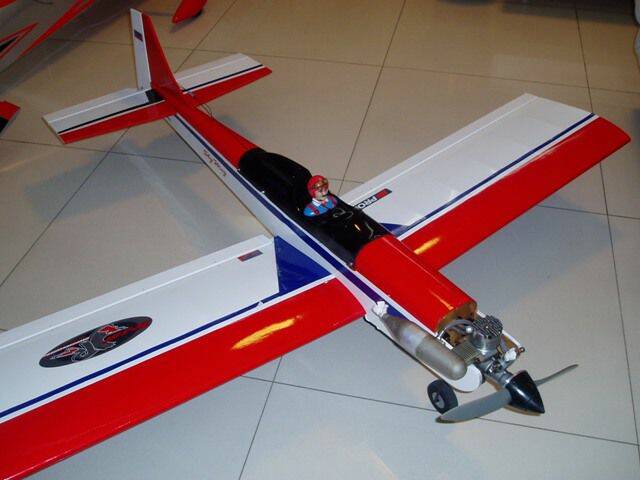

飛了將近80趟的練習機, 外觀依然完整, 沒有大傷!

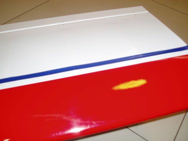

蒙皮掉的地方, 點3秒膠外加熨斗整平.
蒙皮掉的地方, 點3秒膠外加熨斗整平.

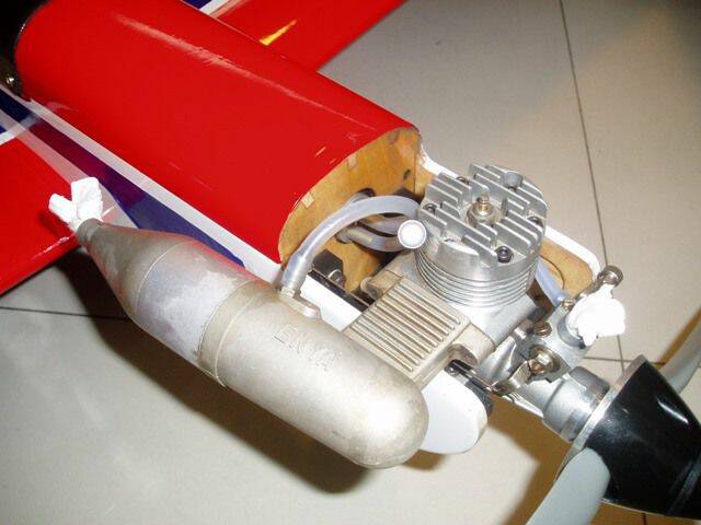

每回飛完必將引擎周圍的油擦乾淨
每回飛完必將引擎周圍的油擦乾淨
油濾上面套一節矽膠管, 長久飛下來, 不會把引擎敲出印子

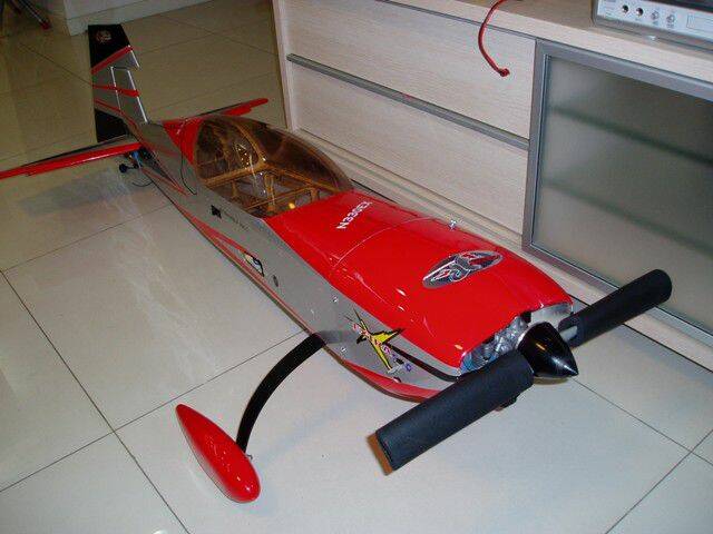

第二件事, 換動力!

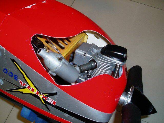

這一架EXTRA 300 我飛了60趟了, 本來引擎裝OS 120, 但是長久飛下來, 引擎雖然很穩又省油, 但總覺得動力少了那麼一點點, 於是決定更換引擎, 把手邊的YS 110裝上來,  用了2個晚上搞定他, 換過引擎後, 整架飛機光引擎的部分就減少了約150g, 相信飛起來又會是一種新的感覺!

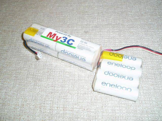

另外值得一提的是, 我這架飛機用的接收機電池真的是很棒, 三洋eneloop的鎳氫, 基本上充一次電, 我飛最高紀錄飛個8趟(每趟10-12分鐘), 電池相當好, 而且容量也足, 遙控器9X2也是用這個電池, 基本上我大概飛3周才會去充一次電, 雖然現在很多人用鋰電, 但若是有飛友還在用鎳氫鎳鎘的有興趣,可以自己去買這組電池來用,  目前我用的都是利用回台灣的時候去My3C請老闆幫我做的.

引擎換成 YS110
引擎換成 YS110
引擎換成 YS110
引擎換成 YS110
好用的電池, 有興趣可以試試.
好用的電池, 有興趣可以試試.

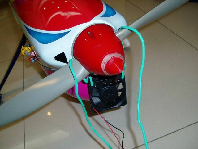

這架Snap Shot 飛了150趟, 基本上每周都在保養, 現在連槳打壞了,雖然有新的, 也沒換, 能省就省,於是就把過去打壞的槳重新平衡拿來用, 效果差一點點, 但飛起來還可以接受,  另外有鑑於自己用的YS都很短命, 所以在裝上這一顆維修過的YS後, 我開始特別小心的使用它, 其中我最在意的一項就是防止過熱, 每次降落下來一定讓它休息並測溫度, 所以也做了一個小電扇掛在前面進風處, 看看它會不會長命一點.

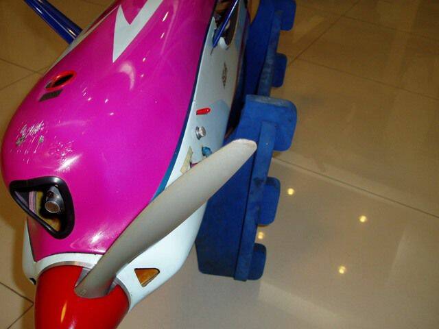

平衡過的槳
平衡過的槳
這兩支都是重新平衡的
這兩支都是重新平衡的
衣架加上散熱風扇
衣架加上散熱風扇

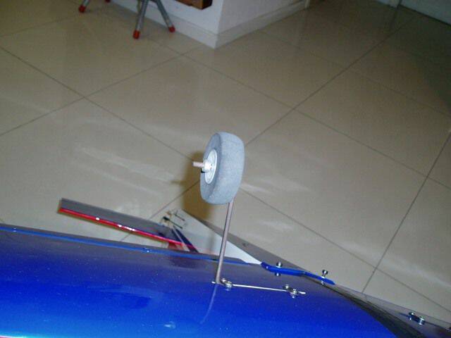

這輪子很耐用, 飛機買來沒換過,應該還可以繼續用個百來趟

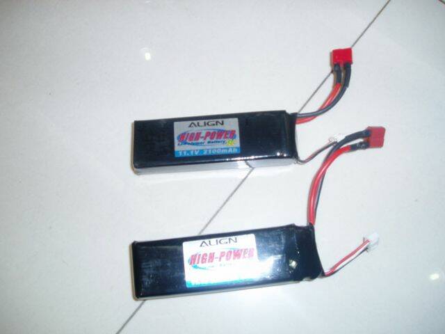

深圳的場地越來越難找, 但飛直升機的場地就容易了, 我打算沒地方飛飛機後, 改飛直升機, 現在一有空就是飛小電直, 練一些基本的停懸, 想用這架飛機飛會航道, 就夠本了!
今年沒有花很多錢在買新飛機上, 主要是照顧不了這麼多, 而且覺得也太花錢了, 看看我的宿舍堆了滿屋子的飛機, 自己也嚇了一跳, 為了克制自己的購買慾, 所以我每當有買機子的衝動時, 就會把現有的裝備或是飛機拿來整理整理, 讓每一架飛機都保持在最佳狀態, 或是換個引擎, 感受一下不一樣的飛行風格, 一切從簡, 因為舊飛機也賣不了甚麼錢, 除非送人或是自己摔掉, 現在有的玩就好了!

兩顆電池就飛得很爽了
兩顆電池就飛得很爽了
