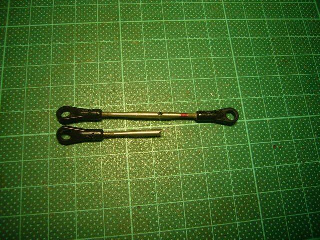

被這玩意出賣,倒飛停懸時無預警直落下...

塔羅出的改裝件,正反牙拉桿...
昨天掉了一枝拉桿,店家提早休息了,所以想說先拿來頂著先
才飛第四趟就給我斷了...
貼出來供有用的或想用的飛友一個參考

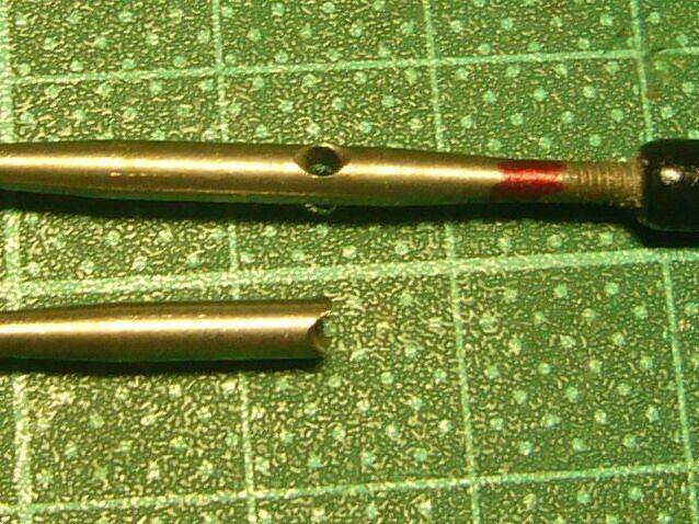

以 500 的重量來看,中間那個孔只能說多餘...
強度不均下,有可能會從孔間斷裂,然後就不用講了,去撿吧...

本來就是了  要就像車用的正反牙
這種中空的看就不敢用
