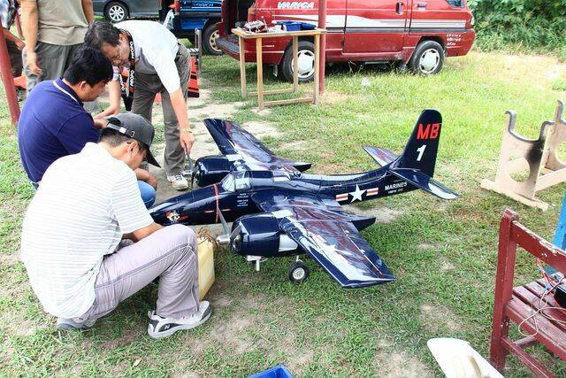

今天試著將12fg遙控器設定F7F雙發,所有設定都正常,唯獨有個油門無法設定END POINT.
我把兩個油門伺服機分別插在第3和第5動,兩個伺服機都可正常動作,而且可以同時微調待速.
但是我要單獨調油門的最高點和最低點只有第3動有反應,調第5動的END POINT完全沒反應.
不知道第2油門的END POINT要如何設定?
謝謝!
