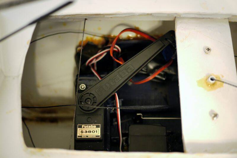

1. 原廠用標準伺服器。最好改用Futaba S3801,有附擺臂。自行DIY擺臂的話,以不卡到船體之最大長度為原則。
2. 收帆約10-15度;放帆約80度。拉帆的線我都改成釣魚用的布線,20號。
3. 壓艙可用小顆的BB彈,1.7kg。說明書指定用木工白膠固定,不能用AB膠。我改用silicon固定,簡單又方便。
4. 艙蓋用2顆螺絲固定,很好施工啊。
5. 船舵左右約30度。
其他注意事項:
1. 船舵伺服器要用AB膠固定,不能依說明書用橡皮筋。
2. 主控帆索鬆時會卡到伺服器擺臂。要在船艙加一條細鋼絲,支撐帆索。
3. 原廠帆不利弱風航行,可改用海風號主副帆組,自行裁切。

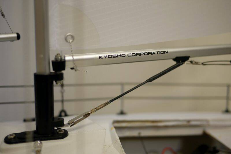

4. 原廠橫桿與橫桿下曳索設計不良,可用遙控飛機零件(螺絲與連桿)自行改裝。
