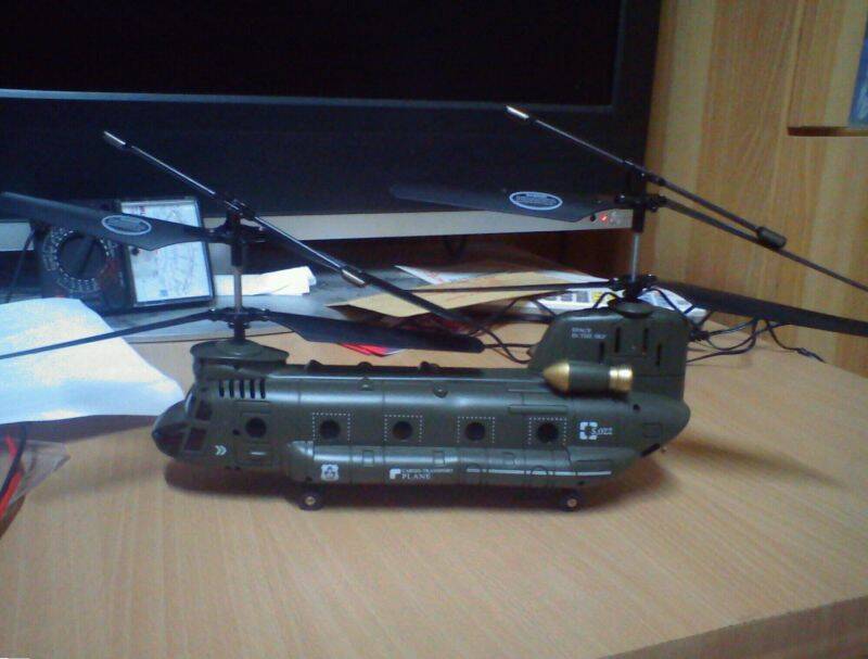

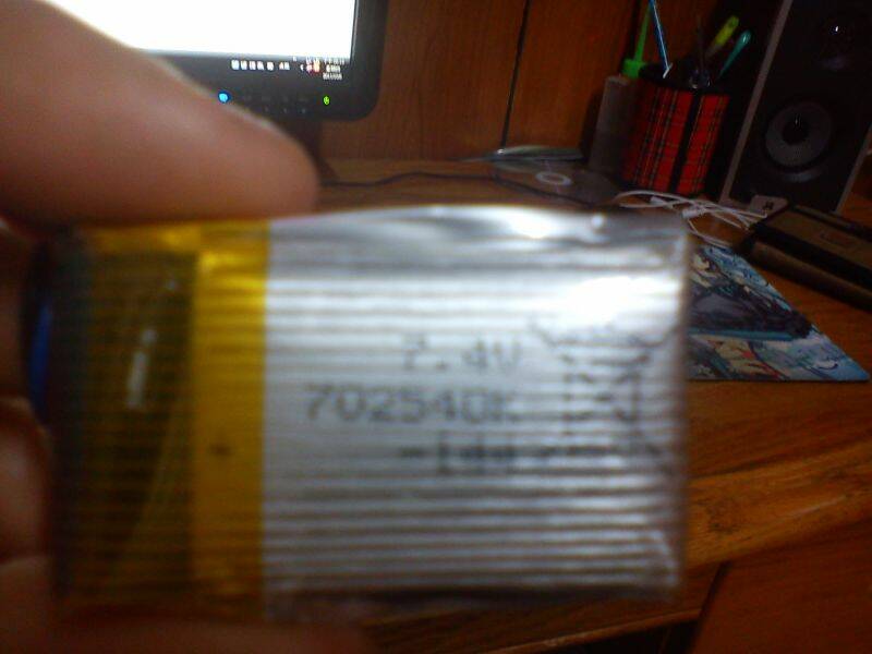

我的S022 7.4V的電池 只能夠飛個5~7分鐘對我來說太少了
如我要要在購買電池要買哪種的ㄋ?
7.4V 但 電壓要多少的...
附圖: 這是我原廠給的電池  只有顯示多少V  但是沒顯示多少電壓 2011-10-06_20-19-33_218.jpg

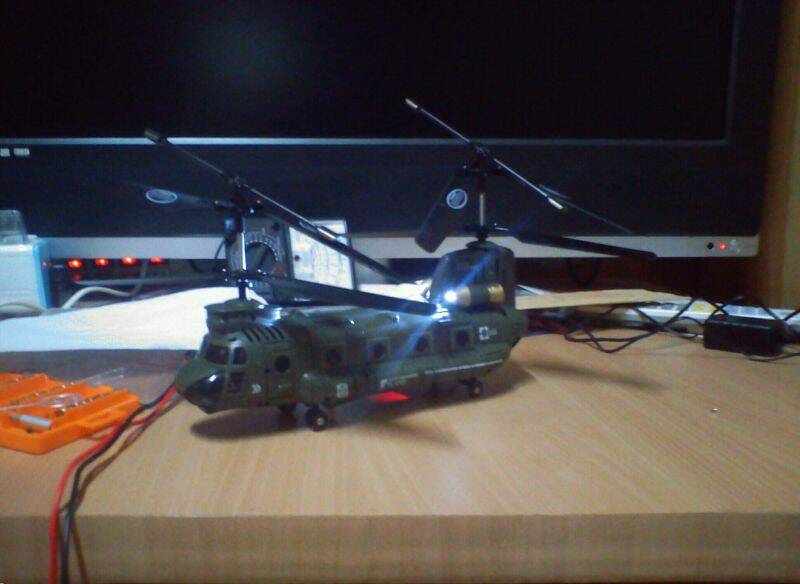

懇請大大提供一些電池的選擇阿

你指的應該是電池的電容量吧?
電壓是7.4V啊   電容量????mma 是嗎?

原廠資料為7.4v 800mah,網x應該很好找吧........

才800阿....
來去買大一點的試試看 飛不飛的起來

碳刷馬達~~頂多飛3~4分鐘..
超過時間,馬達過熱~就會退磁......
衰退的很嚴重.....明顯就是:沒力!
與其找容量大的鋰電,增加重量....
不如買7.4V 25C 450mAH,(輕又高C數)
保證像喝"蠻牛"般,有力!!!!

我認為飛電直大約 5 分鐘左右就好,
小三動用電刷馬達,過熱了耗損快;
大機 3D 即使用無刷+軸傳,但需集中精神操練,
五分鐘左右就下來休息會比較好
(看看人家 FUNFLY 的影片都大約是一首曲子的時間)
加大電池續航力也不是成等比增加,
電池重量加重,馬達熱衰竭加劇...
勸樓主維持原廠設定玩就好了 ^^
