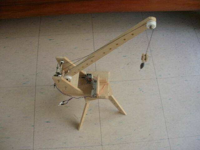

我最近作了一台吊車 想給小孩玩  可是在轉向的部份設計製作的不好  想請問大大  若我改用閃齒  可否用遙控車的差速閃齒來改  還是有比較好的替代方案  請大大解惑
[ 本帖最後由 cksmaya 於 2011年10月6日 04:54 PM 編輯 ]
這是吊車外觀
這是吊車外觀

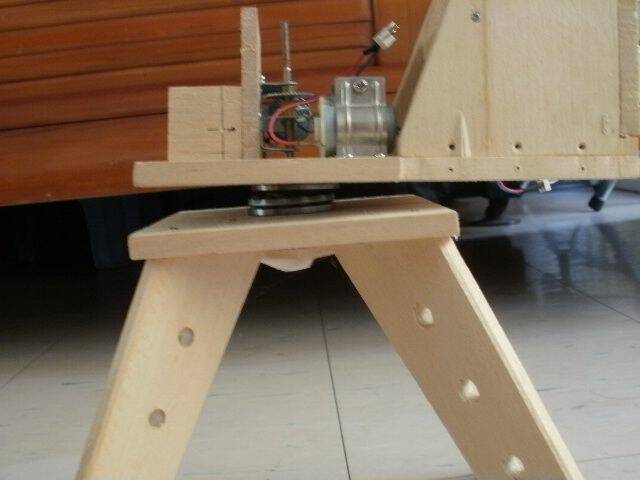

為了與底座不磨擦裝了止推軸承
為了與底座不磨擦裝了止推軸承
這是轉向馬達
這是轉向馬達
轉向馬達固定在底座 效果不好 轉動起來會搖晃

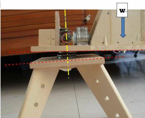

吊車轉向架
您好:
從照片上看應該是旋轉軸的軸心在靠近轉向馬達下方處沒有螺牙,以所以無法加一個螺母來把底座與旋轉臺的兩片木板鎖緊(照片中止推軸承是歪斜的---從圖片中兩條紅線是歪斜不平行可以看出來) 吊車.jpg
另外,吊車上半部旋轉臺的重量集中在旋轉軸的單一側(圖片中"W"處),造成轉軸處不易把上下兩片板子鎖緊,應該可以在轉向馬達上下方軸心處套入套筒,然後用一顆螺母自轉軸上方有牙處向下鎖入,這樣應該就可以把止推軸承鎖緊,旋轉起來就會比較穩定。 吊車-2.jpg
