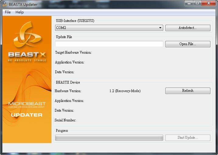

今天興高采烈的收到USB傳輸線,並依說明書也安裝完成驅動程式,查看原本的版本及序號資料都顯示正常,但在按下Start Update後,下方的Progress只跑一點點就.....顯示"Device update fail",升級失敗了!如下圖1所示:
目前陀螺儀都沒有反映,只有一顆藍燈亮著!
版本資訊就剩下下圖2了!
請問各位大大我接下來要如何解決?

 樓主| 發表於 2011年10月6日 06:43 PM | 顯示全部樓層
在#4樓有說到因為WIN7的因素耶!我正好作業系統也是WIN7,會不會是........?

 樓主| 發表於 2011年10月6日 08:01 PM | 顯示全部樓層
搞定了!謝謝大家給我方向去解決!
真的不用能WIN7 64bit作業系統,這樣USB作用會不良(雖有抓到)!
經我換台XP作業系統後.....,順利升級3.0版!
快來重新設定一翻,假日就可試試了!
