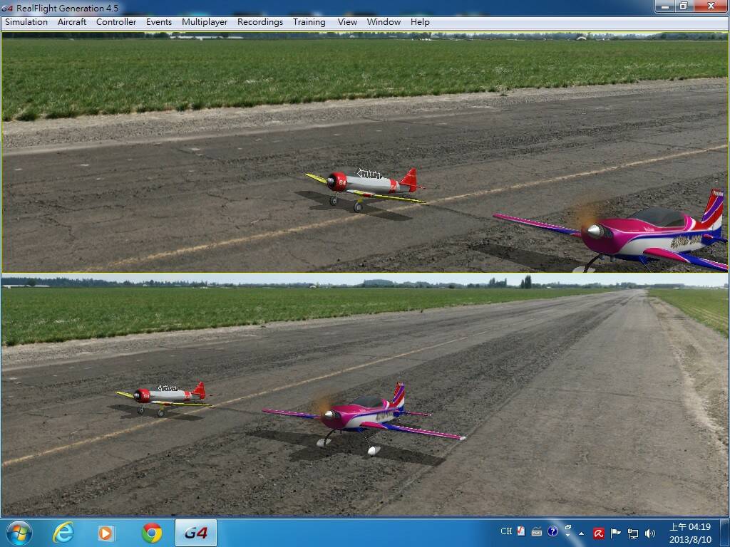

G4 G4.5+原版G4搖桿+FF-7,測試 Enter MultiMode ~
原版G4搖桿 CH.8 Mode IDLE UP是2段開關(3作用開關)~
模擬上面菜單 Conreoller>Selecr Controller>裡面有 1.InterLink Transmitter 7 Channel(in use).  2.InterLink Elite.  3.InterLink Transmitter Channel 9.  4.InterLink Plus (G3).~
上面菜單 Multiplayer>Enter <MultiMode>底下畫面飛機,是自己搖控器控制,上面畫面飛機,是由G4搖桿控制的~
用滑鼠點上面畫面,黃框上移,點 上面菜單 Controller>Select Controller>只有 2.InterLink Elite.可以校正,G4的搖桿~
用滑鼠點下面畫面,黃框下移,點 上面菜單 Controller>Select Controller>只有 1.InterLink Elite Transmitter 7 Channel(in use).可以校正,搖控器的搖桿)~
兩畫面,在摔機還原,可按SPACE鍵~
也可以選則飛機\場景 但是不能編輯飛機~
