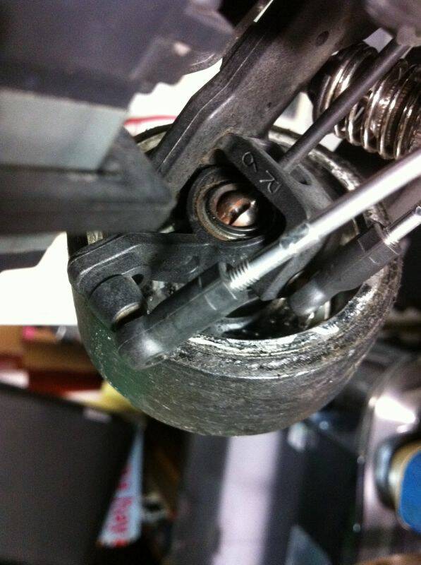

IMG_3032.jpg 新入手E4D,發現前輪中心好像生銹了,請問先進該處理嗎??用什麼弄呢??謝謝。

這問題因該不嚴重~可能有碰到水滴~先用衛生紙擦乾淨~在重新上油~只要不引響尺寸就不要緊~反正就是該保養了
發表於 2011年10月3日 01:15 AM | 顯示全部樓層
用WD-40噴一下又能除鏽兼潤滑
發表於 2011年10月3日 01:29 PM | 顯示全部樓層
有經常性跑的話(每月2次),生鏽處不需要上油保養,因為會生銹只是代表該處不會磨到(磨到的話會是亮亮的)。
狗骨屬於外露在空氣中的結構,上油會造成吃灰塵的狀態。
這樣磨損的速度會加快!
