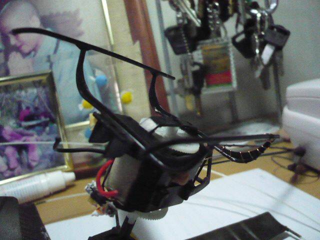

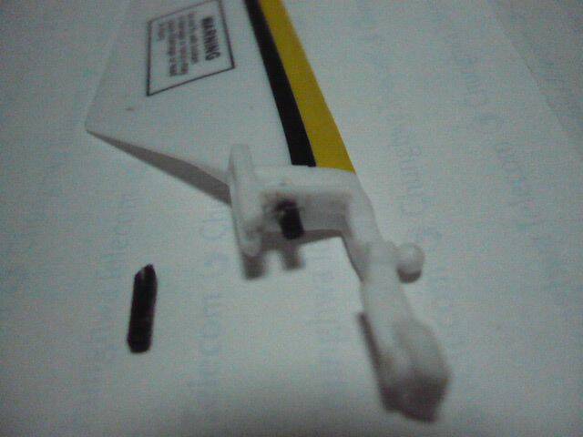

這幾天到電子材料行買了一支手鑽1mm
改了金屬球頭 今天把主槳插入旋翼頭的地方改了
第一張是多年前買的玩具把腳架剪下在插入鑽洞的地方
黏快乾即完成 (改的地方因為撞斷了)

請問金屬球頭怎麼定位呢?沒鎖對的地方會影響飛行呢!謝謝
發表於 2011年10月7日 11:57 PM | 顯示全部樓層
定位問題ˊˋ
鑽孔時至少一邊要固定住,比較不會鑽偏
1.我都是固定主翼(用固定鉗,不要夾太緊,能固定就好)
2.在球頭斷的地方用油性筆做記號,往中間偏一點點,因為球頭位置比較偏上
3.還鑽不準,那就拿鐘錶起子裡那隻尖的先在要鑽的地方打個小洞,鑽頭比較不會偏掉
這樣應該ok了
至於虛位問題,8字環反裝可以解決
改球頭後比較會斷的部分就是版主說的那裏了
發現機身震動的很厲害的時候,應該都是那斷了
